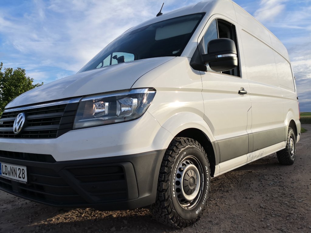

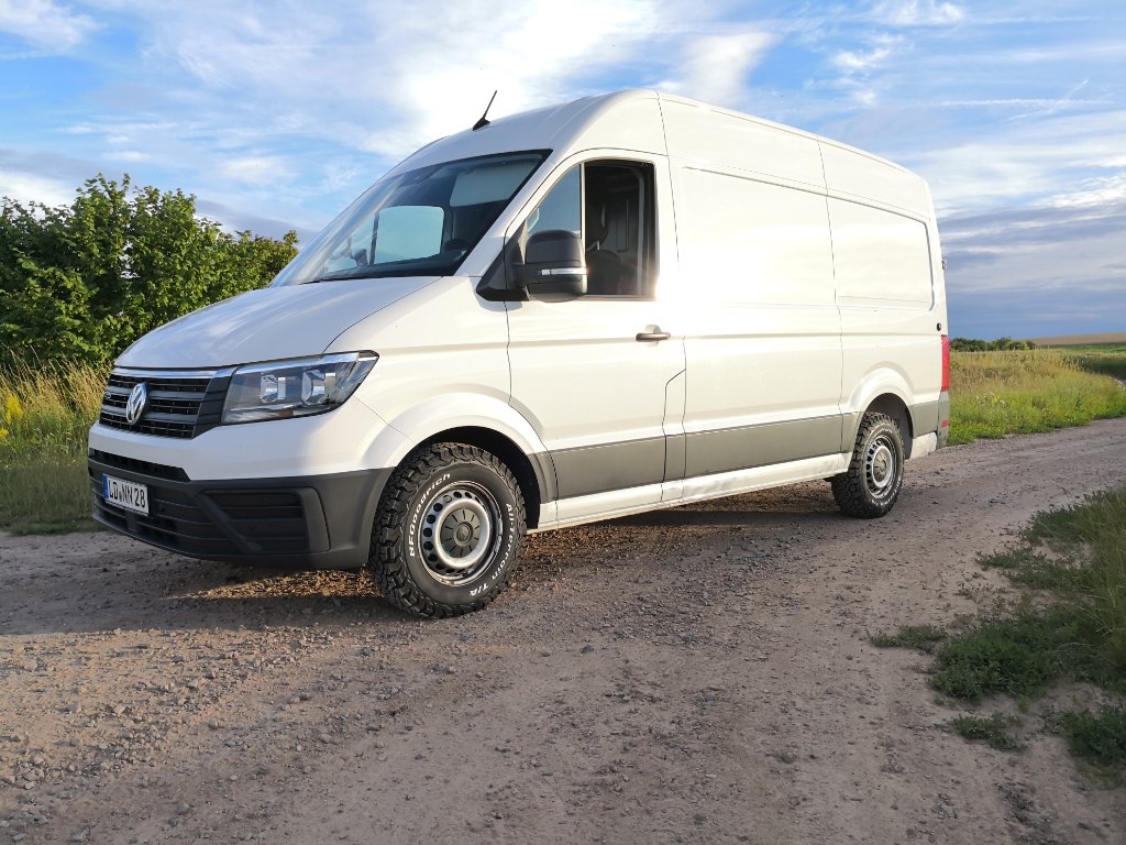

Re: All Terrain 245/75 R16 - Neues Fahrzeug - Altes Thema
So, hier noch das versprochene Bild:
sehr hüppsch
hast Du irgendetwas am Fahrgestell verändern (müssen) ?
nein, es musste nichts geändert werden.
Es ist überall ausreichend Luft, ein kurzer Blick von TÜV Prüfer und gut war es.
Seikel und Co. wollen halt noch ein bisschen was dazu verkaufen.
