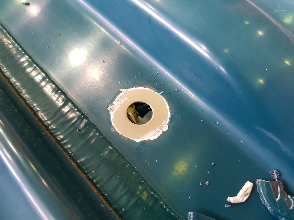

- Und: Wie bekommt man diese Plastik-Nupsis oben in der Dachrinne los? Einfach ne Schraube reindrehen und hochziehen oder gibt es elegantere Lösungen?

Oder kleines Stechbeitel und ein kurzer trockener Hammerschlag...
Nein, kein Gewindeeinsatz, nur das Loch im Blech mit dem eingeklebten Plastikstöpsel.

Wie schon geschrieben, können diese Kunststoffdeckel abgeschert werden.

Wenn du die Haltenasen der Teller erst von innen entfernst, ist auf dem Dach bei den Dichttellern nicht mehr so viel Gewalt nötig.
Das Überlackieren der der freigelegten Grundierung nicht vergessen.
