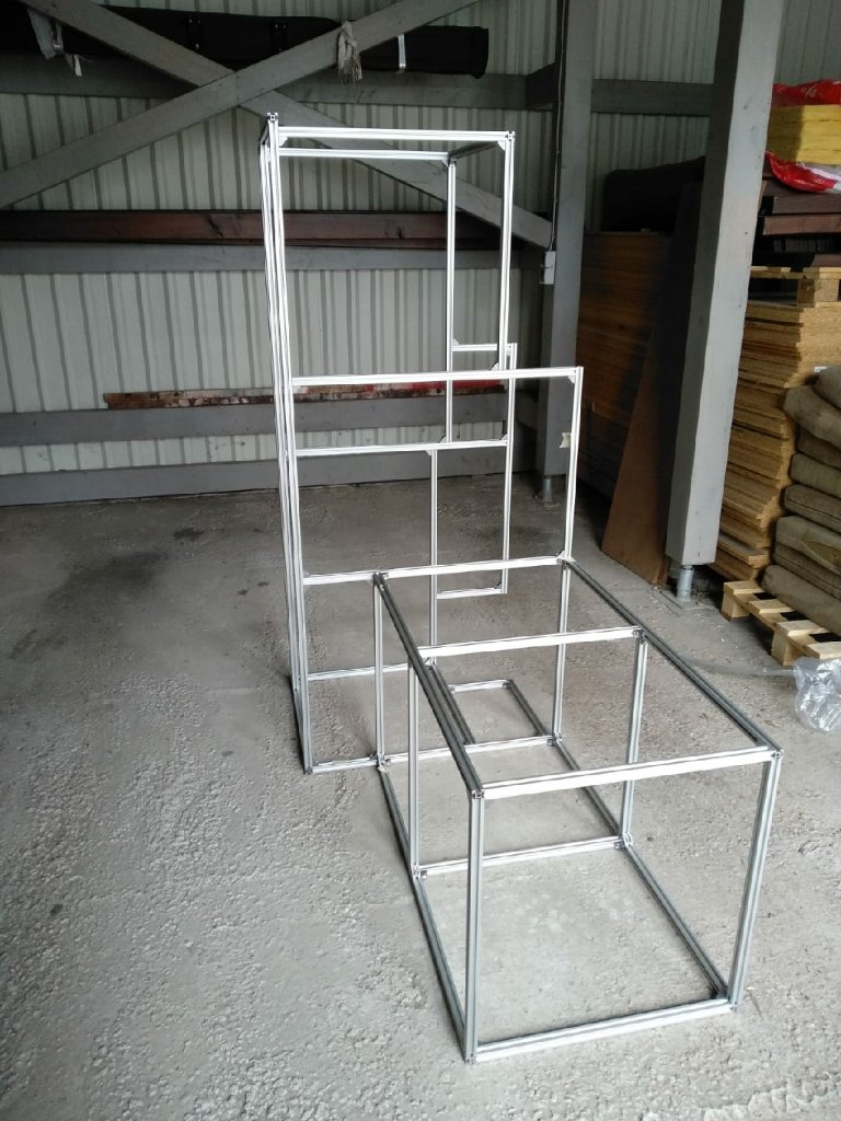

Bett Konstruktion ist verklebt und verschraubt.
Material für die Möbel ist teilweise schon da und ansonsten bestellt. Flies bestellt, elektrokrams liegt schon seit einer Weile rum und wartet auf Einbau.

Sitzbank und Badzelle in Kombination. Viel anpassen und dann wieder ausbauen und zusammengebaut aufstellen. Nächster Schritt: Möbelseiten messen und anfertigen
Grüße Matthias

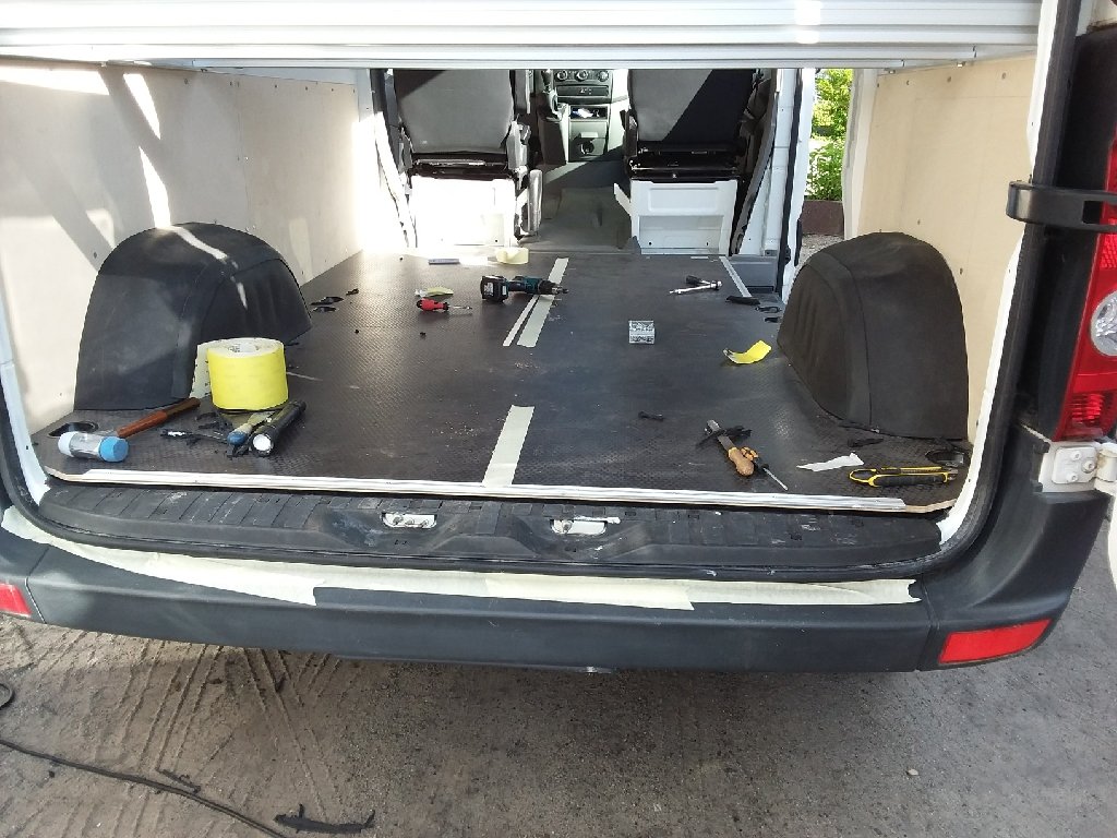

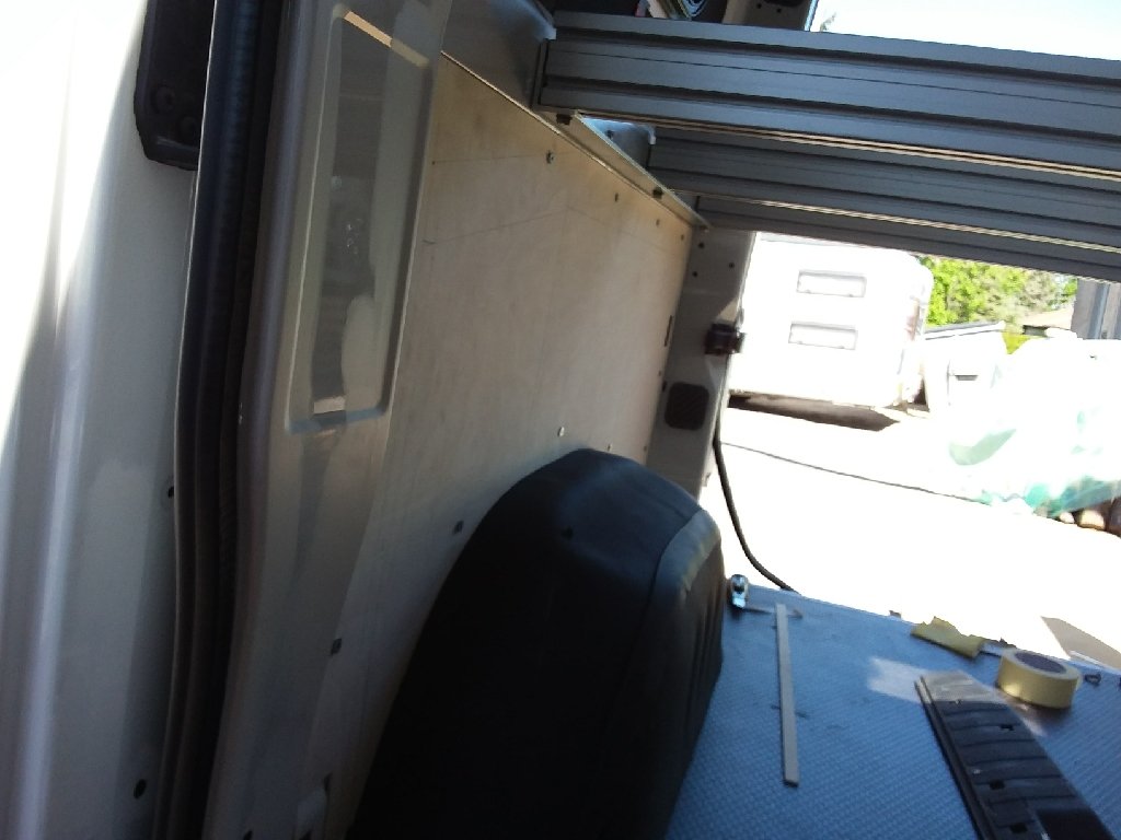

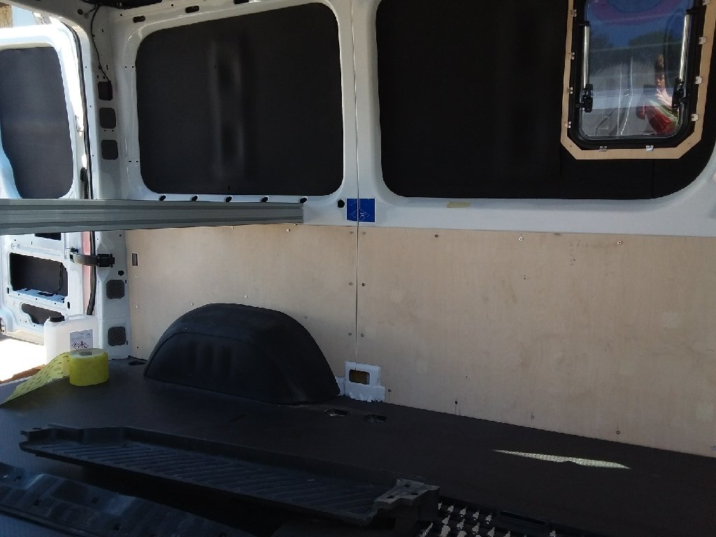

Unteren verkleidungen neu gebaut (gab es ja nie in dem wagen) und die türverkleidungen abgepaust.
Schon mal probestecken.
Ansonsten noch dem Dreck unter der trittstufe bei gegangen...dabei den kaputten schnappverschluss für die türarretierung repariert.
So das was eben noch Anstand. Und endlich die grundplatte ausgerichtet sowie in der Mitte auf meine aufgeklebte Latte geschraubt.
