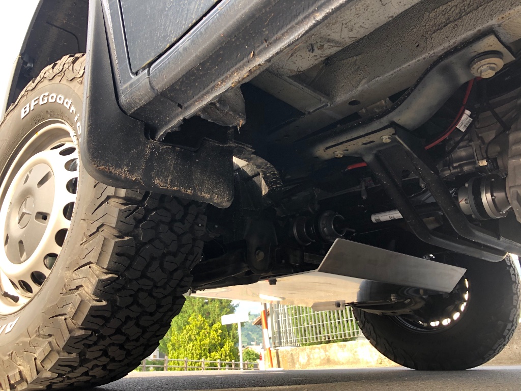

Es gibt jetzt einen Unterfahrschutz für den 907 4x4.
Habe heute meinen montiert.
5mm Aluminium für Motor und Vorderachskörper.
Bei interesse einfach melden.
Lg
