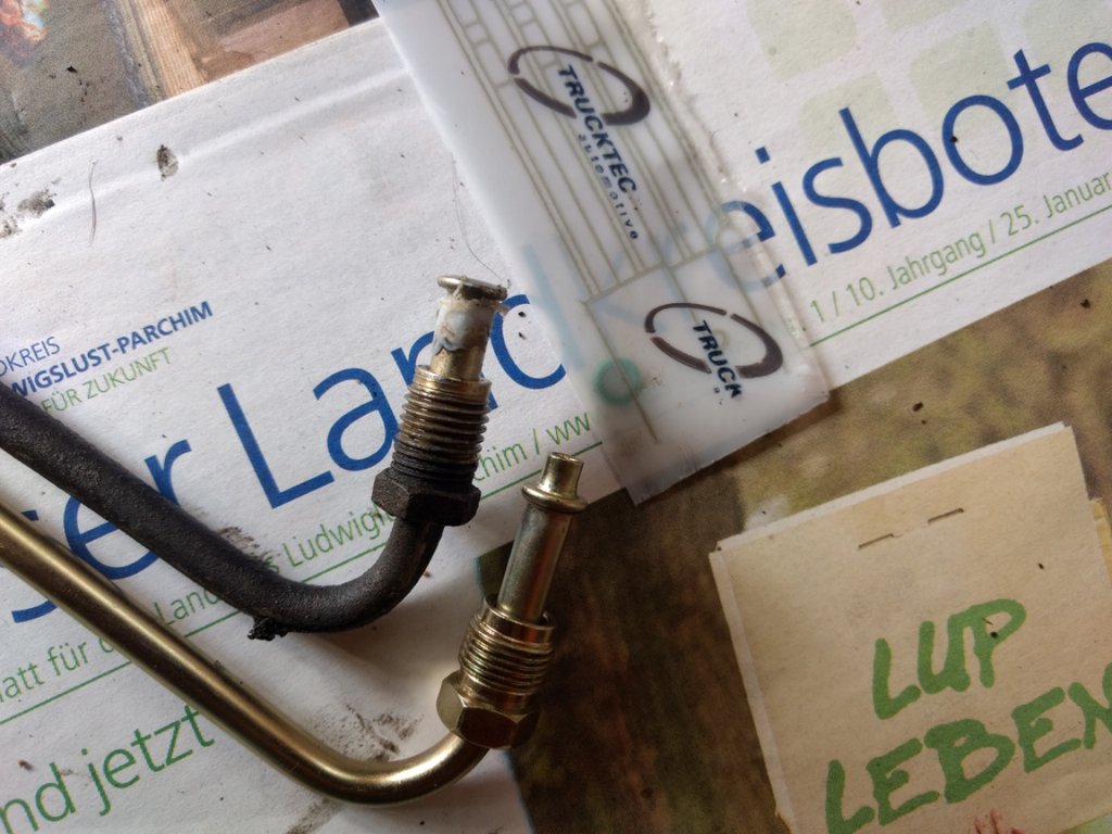

Ich hab mir neue Leitungen gekauft , das Lenkgetriebe ausgebaut und wollte die Leitungen montieren, ging aber nicht.
Laut http://mb-teilekatalog.info soll bei mir ein Getriebe A 901 460 xxxx verbaut sein, auf dem ausgebauten Getriebe steht aber A 901 461 1401. Weiß jemand den Unterschied zwischen dem 460 und dem 461?
Da der RTW mal mit 3,8t zugelassen, könnte das vielleicht damit zu tun haben. Bei mir ist auch noch ein Ölkühkler im Rücklauf verbaut.
Auf dem Bild sieht man die alte und die neue Leitung. Bei der alten ist die Dichtung zwischen der Bördelung und der Schraube, bei der neuen wird mittels O-Ring vor der Bördelung gedichtet- Allerdings passt der "Fortsatz" vor der Bördelung nicht ins Getriebe.
Gruß Steffen
