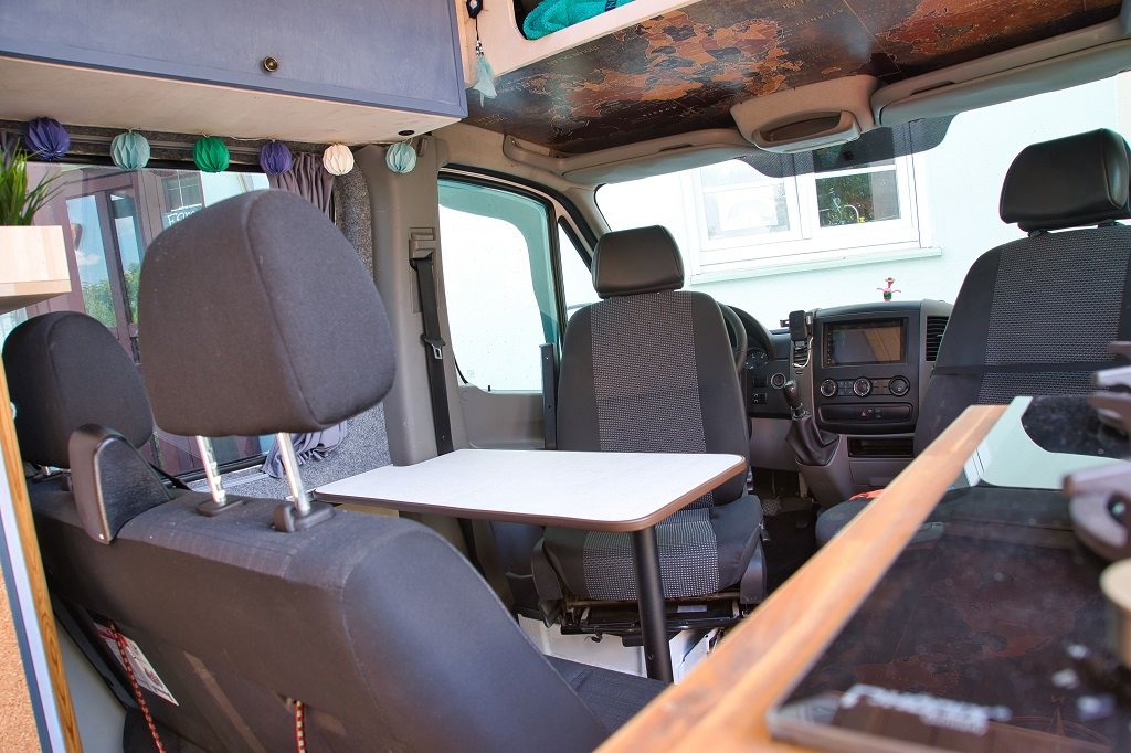

Ich habe mich für einen L2H2 Mixto entschieden und die eingebaute 3er Sitzbank gegen eine 2er getauscht. 2 Drehkonsolen und fertig war die Sitzgruppe.
Eine Doppelsitzbank vorne finde ich nicht sonderlich bequem, zusätzlich kein Durchgang nach hinten bzw. nur erschwert.
Zusätzlich gibt es auch ohne Mixto oder entsprechenden Kombiboden die Möglichkeit eines Gurtbocks, ist aber mit technischem und Tüv-Aufwand verbunden.
