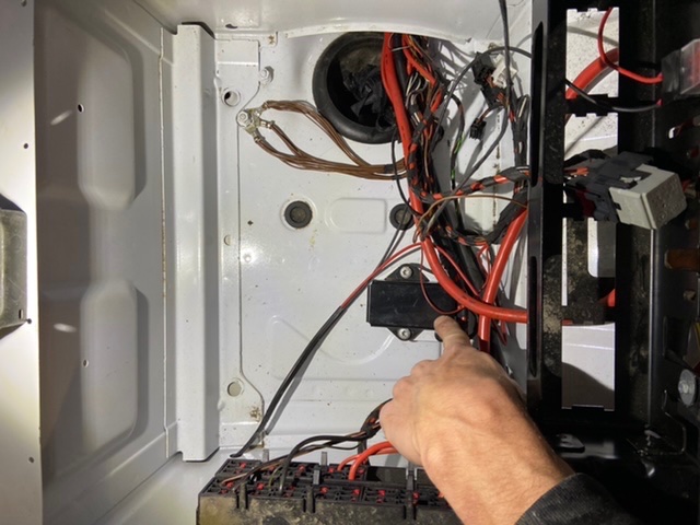

Kann mir einer sagen was der kleine Kasten auf dem Boden im Sitzkasten Fahrersitz macht? BZW. für was er da ist und ob ich den versetzten kann!?
Will den Sitzkasten aufräumen um ne Zusatzbatterie einzubauen.
Hab die restlichen Threads studiert und keine Antwort gefunden...
Baujahr 2011 CDI 313 originale Zweitbatterie Motorraum vorhanden.
Danke

Steht da nichts drauf?
Könnte der Querbeschleunigungssensor für das Airbag- ESP-System sein.
Ja, das ist er:
B24/15 Sensor Drehgeschwindigkeit, Quer- und Längsbeschleunigung
Der Sensor Drehgeschwindigkeit, Quer- und Längsbeschleunigung ist im Sitzkasten unter dem Fahrersitz untergebracht.
Der Sensor Drehgeschwindigkeit, Quer- und Längsbeschleunigung misst die Drehrate um die Hochachse, die Querbeschleunigung und die Längsbeschleunigung. Die Messwerte werden direkt von diesem Sensor über Motor-CAN (CAN-C) an das ESP-Steuergerät (N30/4) übertragen.

Also besser nicht versetzen ... wid genau für diese Position eingemessen sein.
