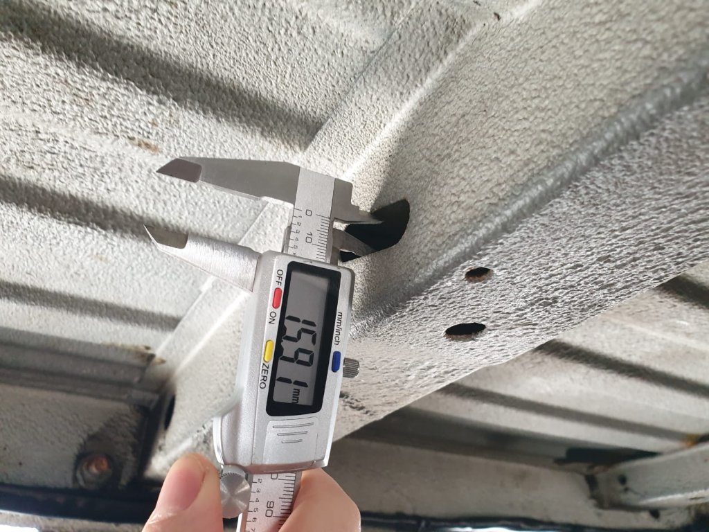

-Im Rahmen sind bereits an der richtigen Stelle Bohrungen (Querträger oberhalb des Differentialgetriebes) in die M8er Schrauben passen:

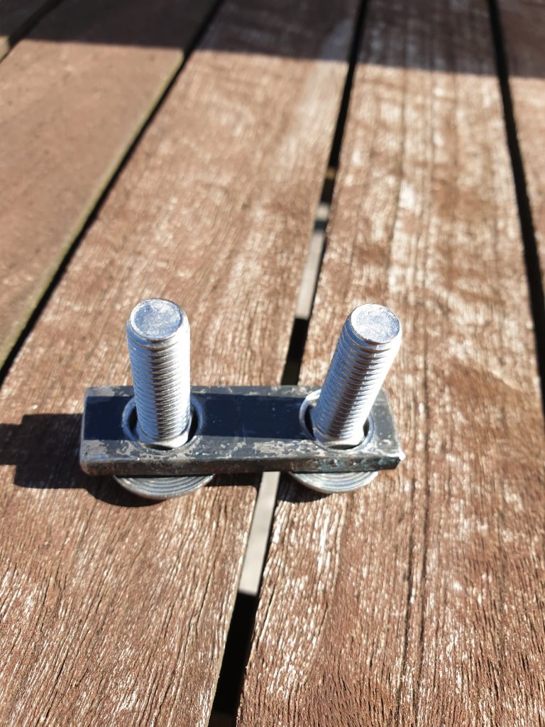

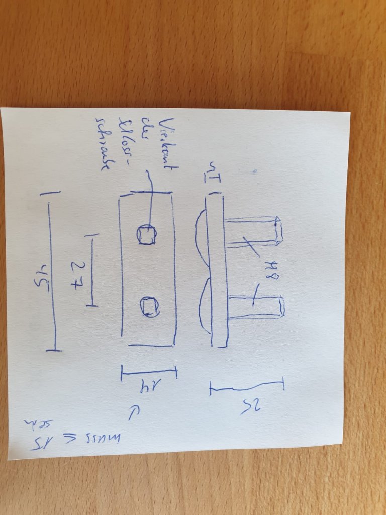

-da man von Hintern nicht dran kommt habe ich dieses Teil hergestellt:

-Dazu habe ich entsprechend der Zeichnung mir zwei Stücke zugeschnitten und gebohrt. Der Durchmesser der Bohrungen ist ca. 1 mm WENIGER als das Diagonalmaß des Vierkantes der Schlossschraube. Anschließend habe ich die Schraube mit einer Mutter "gefühlvoll" reingezogen, sodass diese ebenfalls verdrehsicher ist:
Dann habe ich die Gwinde mit Klebeband geschützt, den überstehenden Teil der Schlossschrauben abgeflext und ein bisschen gefeilt.

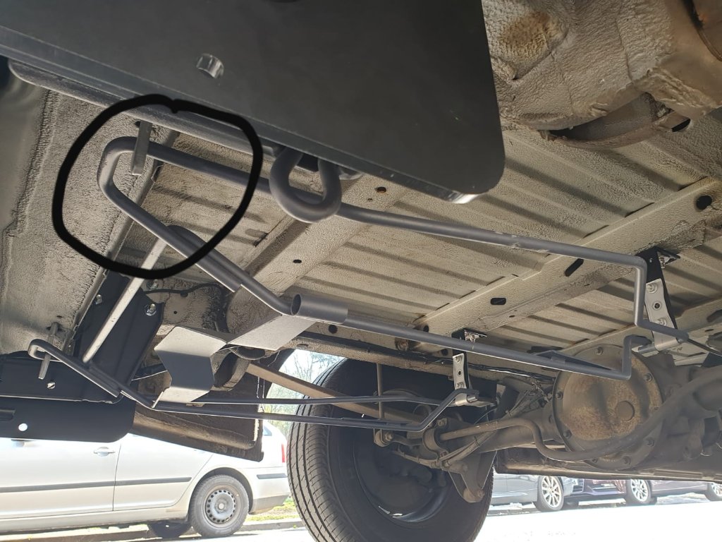

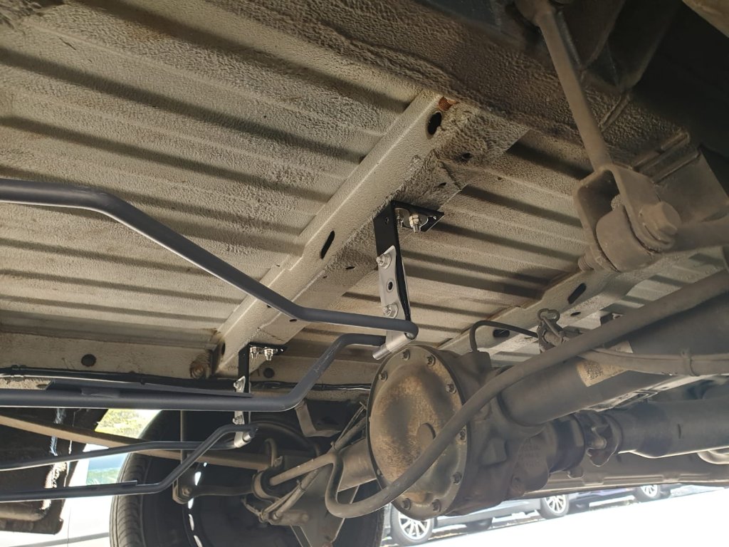

Zuletzt muss das Ganze noch montiert werden.
Fertig montiert sieht das dann so aus:

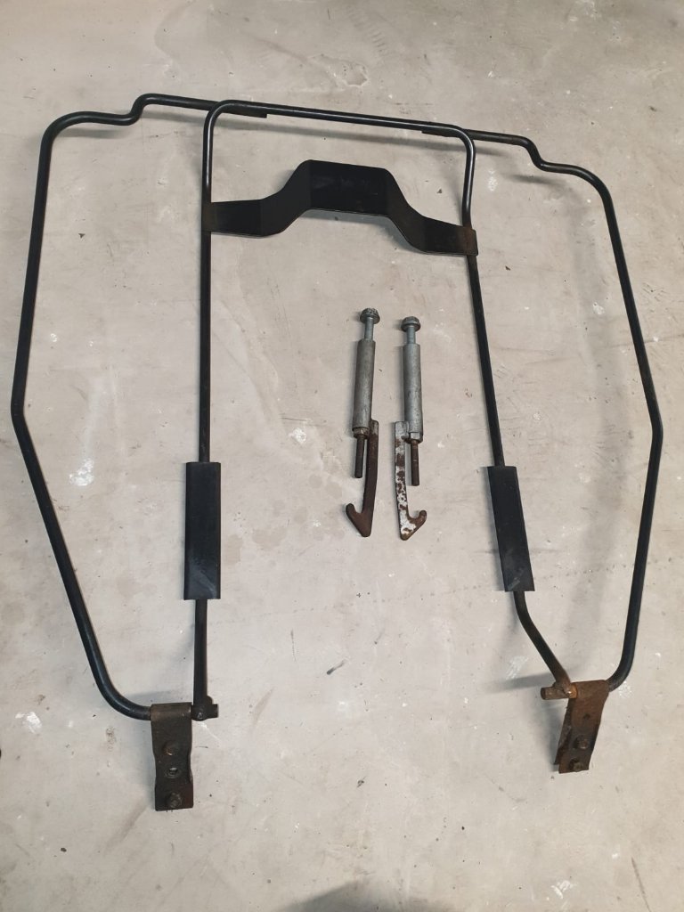

Und damit ihr nicht genau wie ich erst den falschen Korb kauft:
Die Version die so aussieht ist für L2 (und soviel ich weiß L3 und L4) die richtige:
Und diese Version ist für den L1:
