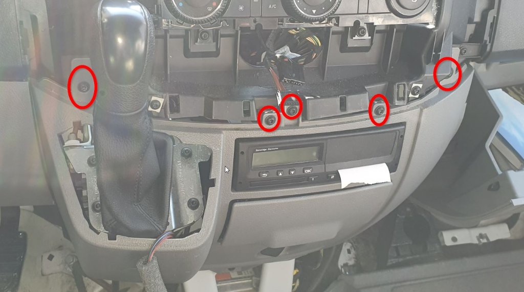

ich nehme dankend Tipps entgegen, wie ich folgende Verkleidung ausgebaut bekomme:
Also die grosse Verkleidung unten um "Schalthebel", Fahrtenschreiber und Aschenbecher, Getränkehalter rum.
Oben ist die mit einigen Schrauben befestigt, die habe ich natürlich alle schon rausgeschraubt gehabt. Auch die etwas versteckte, für die man das Handschuhfach öffnen musste. Aber so richtigt wollte sie dann immer noch nicht.
Ich nehme jetzt mal an, dass als nächstes die Abdeckung am Wählhebel der Automatik runter muss. Muss man den (vorsichtig) abhebeln? Und dann?
Hintergrund ist zum einen pure Neugierde, wie es denn so dahinter aussieht, wenn ich nun schon oben rum ziemlich viel abgeschraubt hab (zwecks Installation eines Aux-Kabels zum Radio).
Zum anderen möchte ich evt Dauerplus an der 25A Steckdose (sitzt weiter unten in der Verkleidung, auf dem Bild leider nicht zu sehen) abzwacken und mit einer Leitung nach oben verlegen um eine 12V-USB Steckdose, die ich in der Nähe vom Telefonhalter einbauen will, versorgen zu können. Ich weiss, eine eigene Leitung (möglichst mit eigener Sicherung) von der Batterie ist technisch deutlich eleganter, aber da muss ich ja dann noch viel mehr Verkleidungen abbauen, da ist diese Lösung hier recht verlockend.

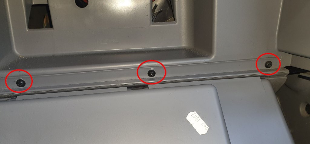

Handschuhfach hat sechs Schrauben.
3 unten:
Diese halten auch den Deckel. Der Deckel ist auch noch mal mit zwei Kunststoffnasen gesichert, kann man vorsichtig rausziehen/hebeln.
Oben sind auch 3 Schrauben, die sind etwas versteckt, hier die rechts oben:
Und hier ist der Grund, warum das Handschuhfach gelöst werden muss, die Verkleidung (die ausgebaut werden soll) ist unter dem Handschuhfach verhakt. Damit sich das Handschuhfach bewegen kann, müssen auch noch die Schrauben der Abdeckung des Airbags raus. 2 Stück, die untere ist gerade noch am Bildrand zu sehen. Die sind aber leicht zu erkennen:

Die mittelere Verkleidung (das eigentliche Zielobjekt) hat jede Menge Schrauben auf der Oberseite:
Und dann noch jeweils eine auf Fahrer-
und Beifahrerseite:
Und dann noch ein wenig zerren, ein wenig fluchen, ein wenig hebeln (Handschuhfachseite), und...
316 NGT, Automatik, Bj. 2011, 9 Sitze, Hochdach
