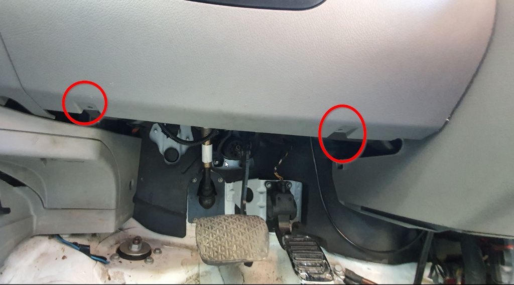

Verkleidung unten an der Fahrerseite, 2 Schrauben:
Bilder von den Schrauben rechts und links der unteren Verkleidung hatte ich schon gepostet, siehe weiter oben.

Dann kann man die untere Verkleidung nach vorne rausziehen, sie sitzt in einer Längsführung.
