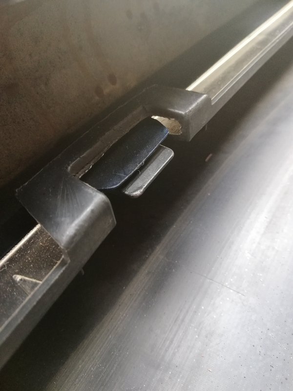

Muss mal das alte Thema wieder hochholen:
nein, ich will keine neue Hupe einbauen, sondern den Rahmen um den Grill zum Lackieren mit Steinschutzlack rausnehmen.
Hat ja anfangs auch gut funktioniert: Spreiznieten raus, Schrauben raus, dann hab ich denn Grill so weit nach vorne gebogen, dass ich mit dem Arm gerade noch zu den vier schmalen "Kunststoffzungen" kam. Klappt ja alles easy hab ich mir gedacht, aber dann war Schluss mit der Demontage
Ich bin ja technisch und handwerklich nicht wirklich unbegabt, aber weder beim Runter- noch beim Hochbiegen der Zungen und gleichzeitigem Ziehen und/oder Hochheben des Grills ging keine der Zungen raus. Ich hab auch nicht bemerkt, dass es irgendwie lockerer wird.
Also hier im Forum gesucht und das gefunden:
Aber mir ist immer noch nicht klar, wohin ich diese Zungen bewegen muss
Meine Frage: war ich zu zaghaft, soll ich den Grill weiter nach vorne biegen?
Wenn ich das Bild von Exaltbier richtig interpretiere, dann müssen die Zungen nach unten gebogen werden?!?
Oder nicht, sondern in die andere Richtung
oder nach vorne (in Fahrtrichtung) gedrückt werden oder gleichzeitig? Oder ist es eine Doppelzunge die zusammengedrückt werden muss?
Dankeschön schon mal und allseits gute Fahrt

....ich habe irgendwo an anderer Stelle schonmal geschrieben, diese 4Zungen müssen runtergedrückt und gleichzeitig der Metallrand nach vorne gezogen werden. Das geht supereinfach alleine, wenn man von oben mit einer dünnen Holzleiste, angefangen an einer Seite und dann rüber bis zur anderen Seite Zunge um Zunge runterdrückt und den Metallrahmen Stück um Stück vorzieht. Natürlich sollte man vermeiden, ihn wieder zurück schnappen und einrasten zu lassen. Dafür kann man z.B. einen Lappen zwischen Scheinwerferglas und Metallrand als Abstandhalter drücken.
- Folgende Benutzer bedankten sich beim Autor Exilaltbier für den Beitrag (Insgesamt 2):
- OM18 (03 Feb 2022 16:14), sendtime (19 Apr 2023 14:16)
Re: NCV3 Demontage Kühlergrill
Danke, das ist ja wirklich eine super Idee, genial einfachExilaltbier hat geschrieben: 03 Feb 2022 15:34 .... wenn man von oben mit einer dünnen Holzleiste, angefangen an einer Seite und dann rüber bis zur anderen Seite Zunge um Zunge runterdrückt und den Metallrahmen Stück um Stück vorzieht....
