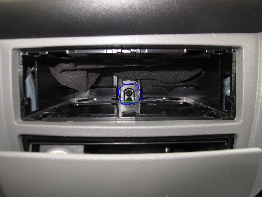

Du hast recht - da hinten sitzt keine Schraube. Hinten den Ablagefach gerade oben die Aschenbecherlade, dort sitzt die Schraube welche ich meinte. Aber jetzt bin ich nicht mehr sicher ob ich die ausgedreht habe/sollte, oder nicht.

Die Schraube gehört zum Ablagefach. So wie dein Bild ausschaut, muss die Schraube raus, um das Fach ausbauen zu können, und das Fach muss raus, um die Verkleidung abbauen zu können. Aber Verkleidung und Fach können zusammen bleiben, also nur die Schraube raus. Mal sehen, ob ich noch was dem Ablagefach finde.
Edit: Habe noch etwas gestöbert. Kann es sein, dass dieses Einschubfach des Tachographen/Ablagefachs und der Rahmen des Aschers an ihren Plätzen sitzen bleiben, wenn man die Verkleidung erst abklappt und anschließend nach oben herauszieht?

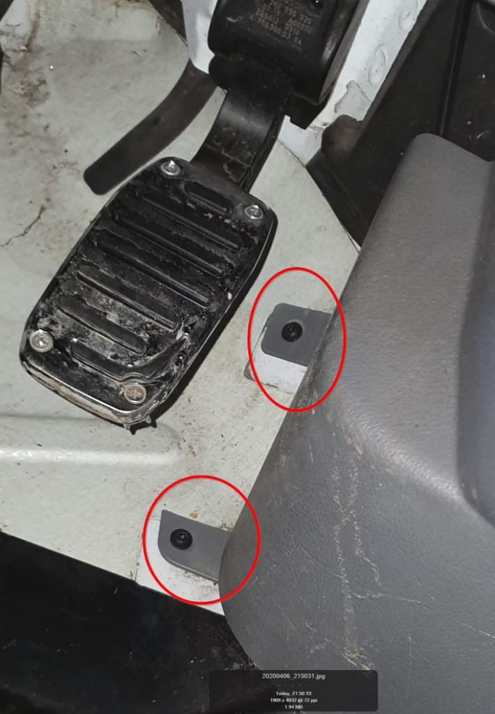

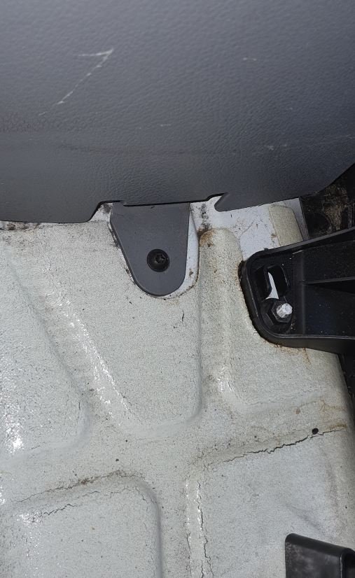

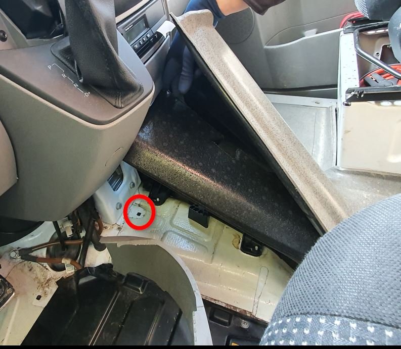

Die 3 Schrauben für das untere Teil (unter den Matten) habe ich gefunden:Bagu hat geschrieben: ↑06 Apr 2020 07:38 Hallo. Das untere Teil muss erst abgebaut werden. Unter den Matten sitzen 3 Schrauben. An die Obenseite ist das Teil eingeklemt. Ruckwarts ausziehen. Wenn trotzdem das Mittlerteil nicht los kommt kann es sein dass die Schraube hinter den Aschenbecherlade gelost werden muss.
Fahrerseite: Beifahrerseite:
Diese Bilder können auch gerne in die FAQ übernommen werden.
Zum Schrauben ist er mir jetzt zu spät, wird demnächst in Angriff genommen.

Und noch ein paar Bilder.

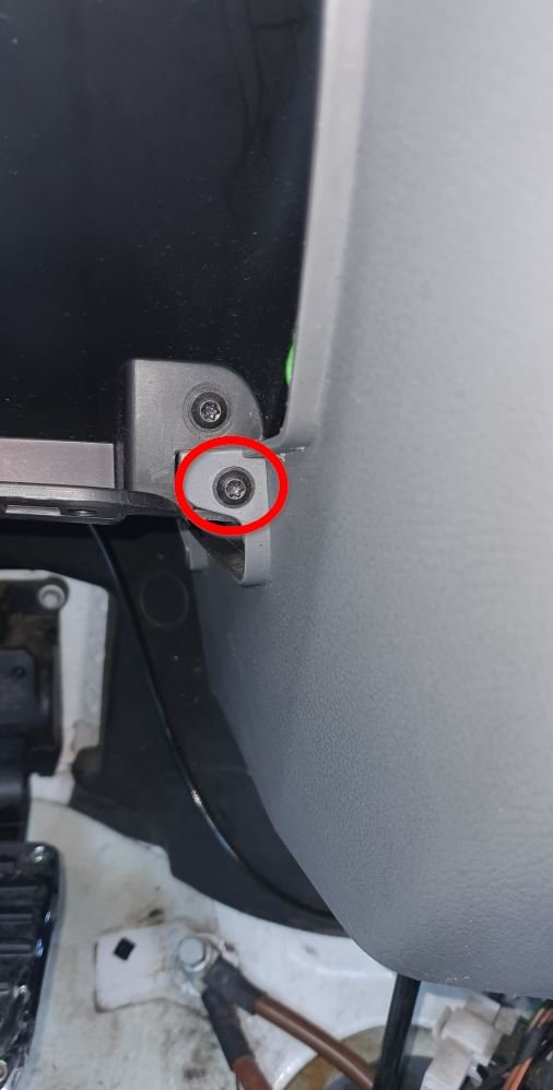

Verkleidung unten an der Fahrerseite, 2 Schrauben:
Bilder von den Schrauben rechts und links der unteren Verkleidung hatte ich schon gepostet, siehe weiter oben.
Es gibt noch eine Schraube in der Mitte: Dazu muss man die Beifahrermatte und darunter liegende Styroporplatte anheben. Ausbauen ist nicht nötig: Dann kann man die untere Verkleidung nach vorne rausziehen, sie sitzt in einer Längsführung.

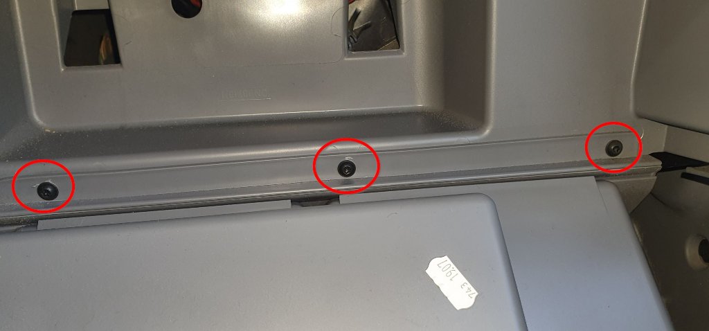

Handschuhfach hat sechs Schrauben.
3 unten: Diese halten auch den Deckel. Der Deckel ist auch noch mal mit zwei Kunststoffnasen gesichert, kann man vorsichtig rausziehen/hebeln.
Oben sind auch 3 Schrauben, die sind etwas versteckt, hier die rechts oben:
Und hier ist der Grund, warum das Handschuhfach gelöst werden muss, die Verkleidung (die ausgebaut werden soll) ist unter dem Handschuhfach verhakt. Damit sich das Handschuhfach bewegen kann, müssen auch noch die Schrauben der Abdeckung des Airbags raus. 2 Stück, die untere ist gerade noch am Bildrand zu sehen. Die sind aber leicht zu erkennen:

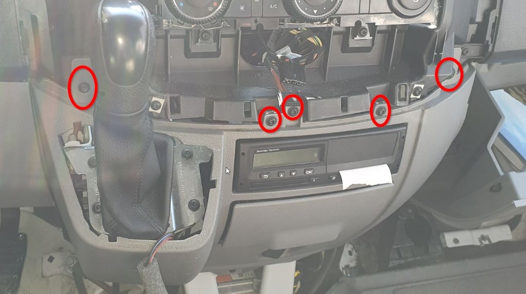

Die mittelere Verkleidung (das eigentliche Zielobjekt) hat jede Menge Schrauben auf der Oberseite:
Und dann noch jeweils eine auf Fahrer-
und Beifahrerseite:
Und dann noch ein wenig zerren, ein wenig fluchen, ein wenig hebeln (Handschuhfachseite), und...316 NGT, Automatik, Bj. 2011, 9 Sitze, Hochdach
