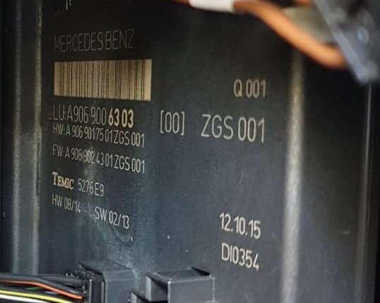

Ich habe eine Heckscheibenheizung und somit müsste ich laut der 1. Tabelle ja auf das SAMmed oder SAMhigh haben, oder?
Ich war in der Zwischenzeit am Sprinter. Auf dem SAM steht
LU A906 900 6303
HW A906 901 7501 ZGA001
FW A906 902 4301 ZGS001
Also stehen die Chancen gut, dass ein D+ Signal zu holen sein wird?

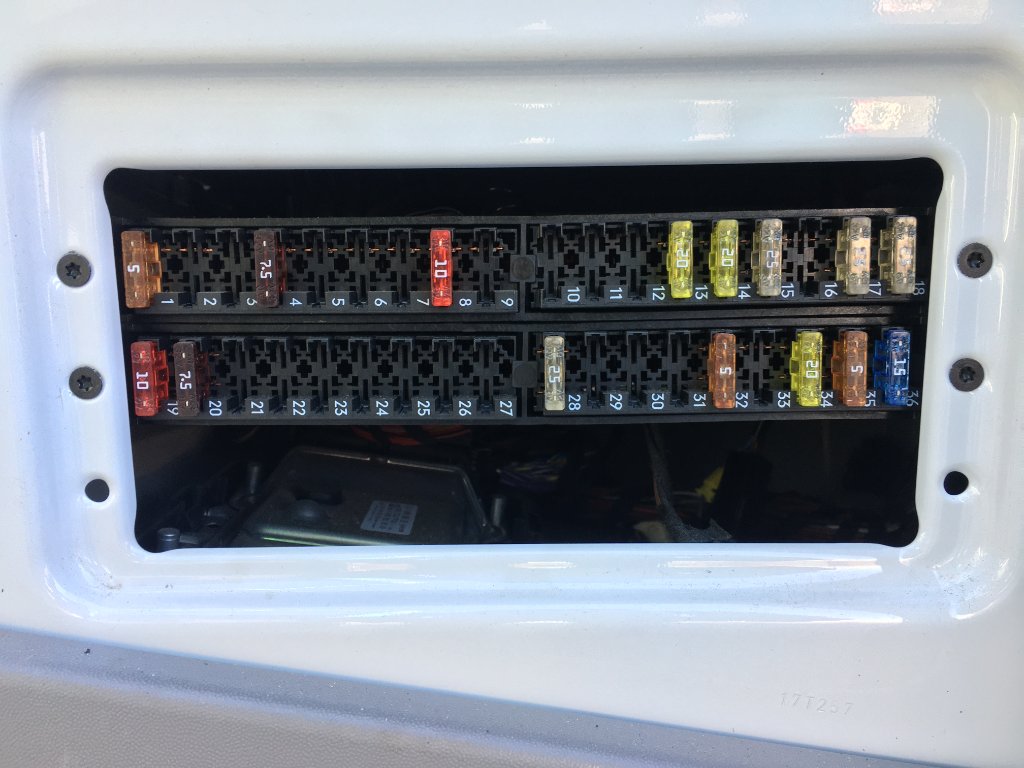

ich hänge mich hier bitte mal mit dran. Ich möchte den gleichen Votronic Triple verbauen. Vom D+ Signal hab ich mich verabschiedet, möchte also nur Zündungsplus verwenden. Der Nachteil, dass ich die Zündung nicht anlassen darf ist bekannt.
Wie bekomm ich das Signal am einfachsten, idealerweise unter dem Fahrersitz? Fahrzeug ist 316, BJ Ende 2017
316 L2H2 BJ2017
jense
Beiträge: 3620
Re: D+ Signal nachrüsten (Stecker X9 Pin 47) SAM
Beitrag von jense »
Findest du in der Sitzkiste in der Sicherungsleisze unter dem Fahrersitz. Da gibt es sogar noch freie Steckplätze, die du mir den entsprechenden Clips nutzen kannst. Ich finde den entsprechenden Betrag von hljube schon wieder nicht ...

Horstp
Beiträge: 173
Registriert: 28 Mai 2019 23:05
Beitrag von Horstp »
Der Votronic Triple will entweder D+ oder Zündungsplus, so steht es zumindest in der Betriebsanleitung...
Unter dem Fahrersitz finde ich kein Klemme 15. Da ist einfach nichts belegt (wäre ja Sicherung 11). Weiß jemand noch Rat?
316 L2H2 BJ2017
jense
Beiträge: 3620
Beitrag von jense »
Genau in dem Kasten findest du Zündungplus. Einfach Mal mit prüflamoe dran.
