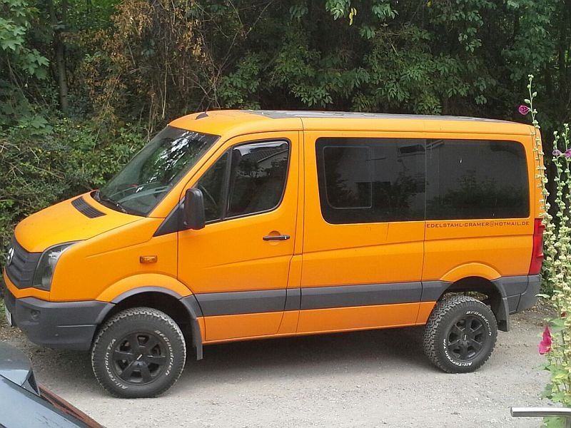

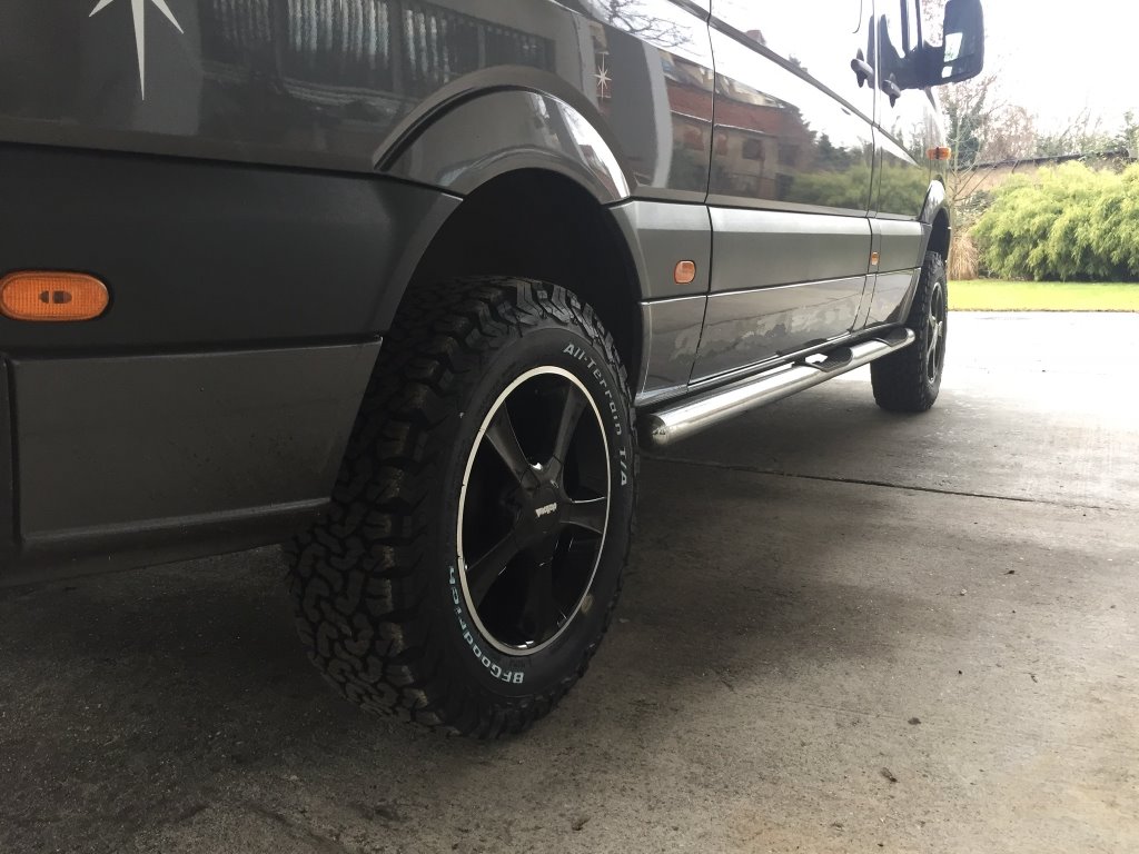

Jetzt fangt hier bitte nicht an, reigele jedes Detail aus der Nase zu ziehen, sondern reigele möge bitte die Daten seines 2015er Sprinter in L1H1 4x2 kurz ergänzen und selbst die Suche oben rechts bemühen :!:
BF-Goodrich All Terrain T/A 245/75 R16 120S
Mickey-Thompson Baja-STZ 265/60R18 110T
BF-Goodrich All Terrain T/A KO2 265/65 R18 117/114R
