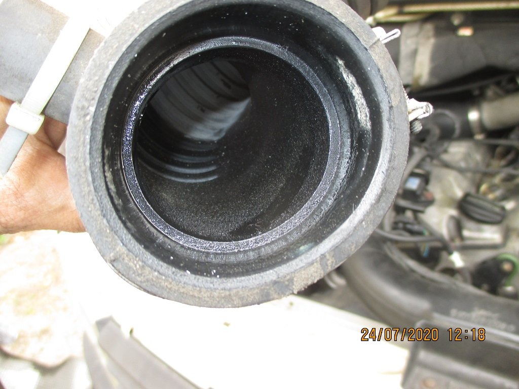

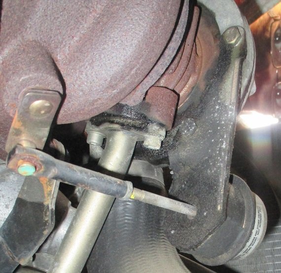

so Probefahrt mit Ladedruckmesser und Drehzahlmesser (Externe Instrumente) Ladedruck geht bis MAX 0,9 bar bei Beschleunigung auf 100 km/h bei erreichen der 100km/h Tempomat rein
fällt der Druck auf 0,7 Bar und ab und zu zuckt er auf 0,5 bar runter bevor er auf 0,7 bar wieder springt, wie gesagt bei konstant 100 km/h
Beim Luftfilterwechsel habe ich dann mal Fotos gemacht um bitte nochmal Fragen beantwortet zu bekommen.
Hier auch meine Fragen: Gängigkeitskontrolle, muss ich das leicht rausziehen können oder zur Dose hin bewegen? Das Öl dort am Rohrflansch was ist die Ursache? Dichtungs undichtigkeit die auch mit für sporadischen Leistungsverlust mit verantwortlich ist?
Wenn hier ein Wechsel nötig ist was beinhaltet das, auch dieses rostige Teil wo der Hebelarm dran ist oder nur die Dose ?(der
wird sich freuen, ich kann das nähmlich nicht) was kostet sowas ungefähr?

Die Ladedrücke sind meiner Meinung nach OK, lediglich das "pumpem" ist nicht richtig.
Die Strebe sollte sich aus der Dose raus bewegen lassen, allerdings gegen einen Federdruck, den man aber mit der Hand überwinden kann. Auf jeden Fall sollte das Gestänge nicht an einem Punkt hacken.
Der Ladedruck wird bei diesem Turbo mittels einer Klappe geregelt, die den Abgasstrom an der Turbine vorbei lässt. Die Klappe wird über eine Druckdose angesteuert. Steigt der Druck in der Dose, so kommt das Gestänge raus, öffnet die Klappe und der Abgasstrom geht an der Turbine vorbei. Dadurch sinkt der Ladedruck. Eine Feder in der Dose zieht das Gestänge wieder zurück. Ein selbst regelndes System.
Das Ölleck ist der Anschluss der Öl-Rücklaufleitung aus dem Turbo. Die Undichtigkeit ist aber nicht der Grund für die Symptome. Hier würde ich nichts versuchen zu unternehmen. Es befindet sich eine Dichtung zwischen dem Läufergehäuse und der Rücklaufleitung. Aufgrund der hohen Temperaturen ist es aber wahrscheinlich, das die Schrauben fest sitzen. Solltest du da ne Schraube abreißen, heißt es Turbo ausbauen, was dann zu weiteren Komplikationen am Krümmer führen kann (Stehbolzen fest). Also lieber so lassen, gerade bei dem geringen Ölverlust an der Stelle.
