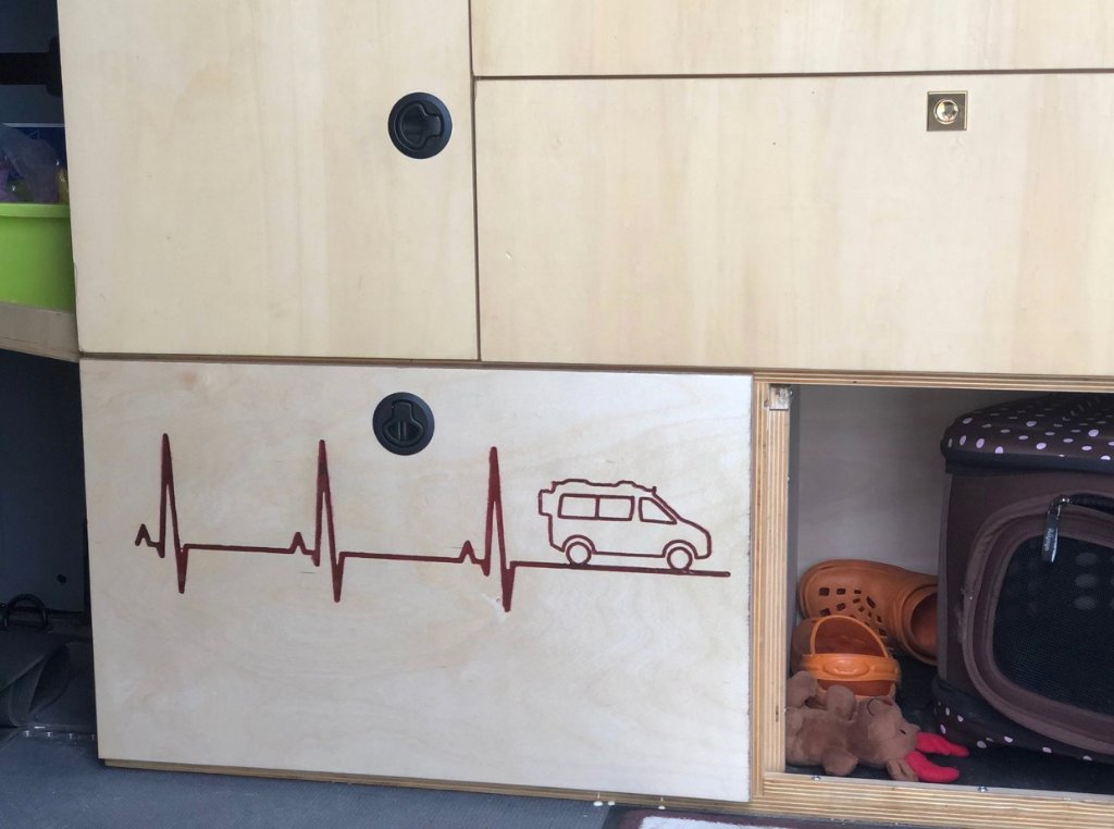

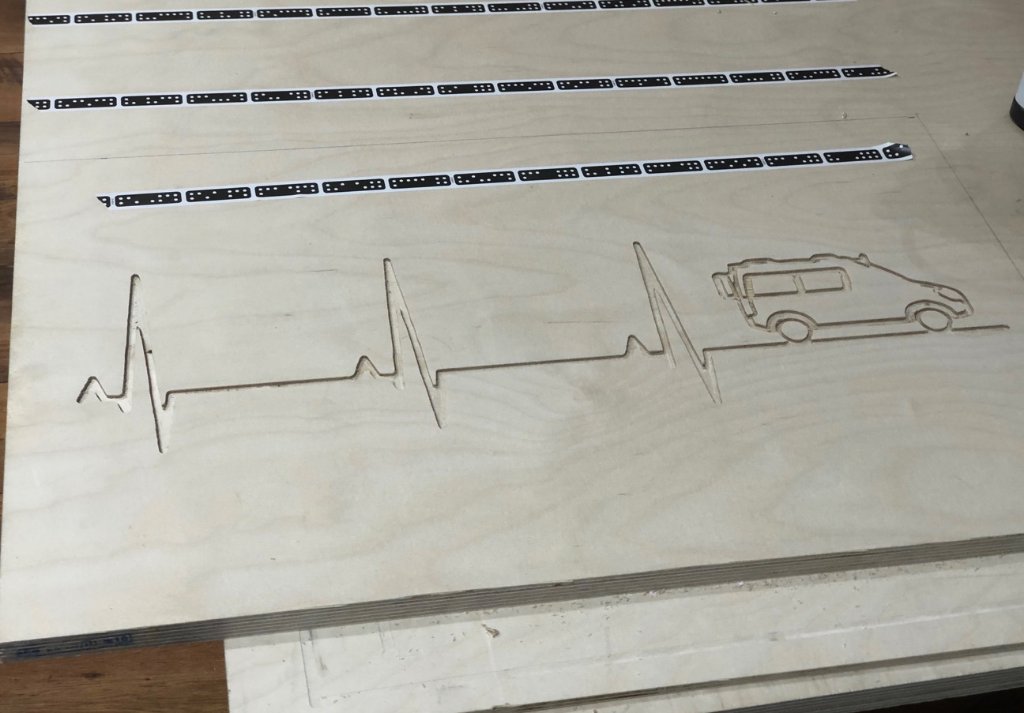

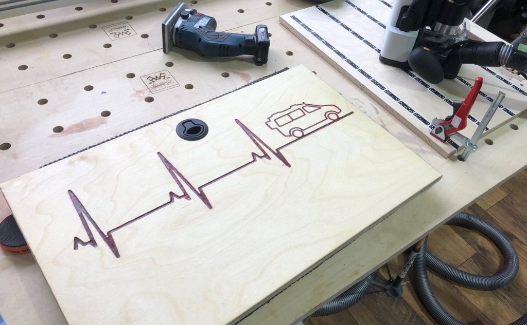

Pimp my Schubladenfront

Sehr geil, mit dem Shaper gefräst :mrgreen:
Bist schon gut dran, mit deinem Werkzeugladen :lol: :D
