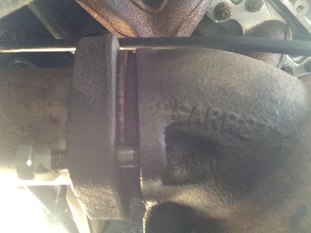

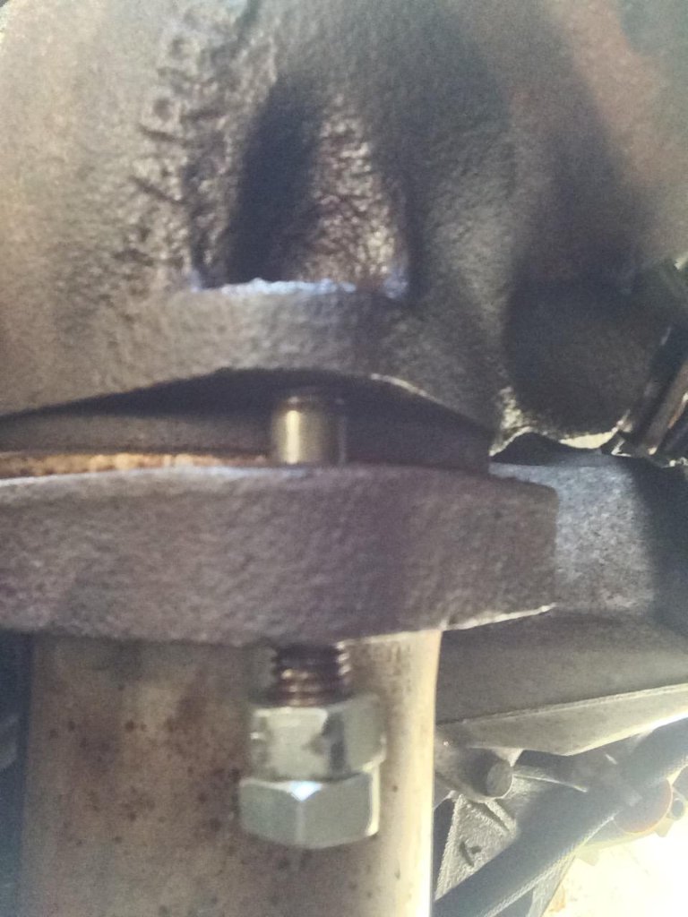

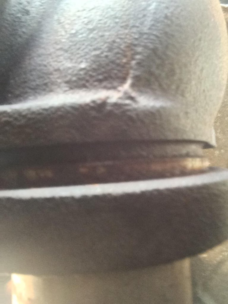

Hallo Sprinter Freunde.
Mein Turbo pfeift und muss daher ausgebaut und eingesandt werden.
Hab alle Muttern lose, die Stiftschrauben sind noch drin, herauskontern klappt beim Auspuffrohr nicht.
Kann jetzt so hart wie ich will am Turbo ziehen, er löst sich von der Abgasanlage nicht.
Hab schon reichlich Rostlöser drauf, mit nem Gummihammer und Holz drauf rumgekloppt, nichts hilft.
Hier ein paar Bilder
Wie bekomme ich das Abgasrohr lose, sodass ich den Turbo abnehmen kann?
Erhitzen?
Vielen Dank schonmal :)

Moin!
Ersetze den Gummihammer durch einen aus Stahl und nimm anstatt Holz ebenfalls Stahl.
Da hilft nur sanfte Gewalt.
Schrauben/Muttern alle los?
Evtl. noch die Abgasanlage lösen, nicht, dass das Hosenrohr noch irgendwo am Getriebe festgeschraubt ist!?
Sepp

Hab noch keinen ausgebaut, aber ich würde ihn mit nem Brenner erhitzen.

Hy :wink:
Ich würde den Halter an der Getriebeglocke ausbauen , dann kurz am Auspuff ruckeln und schon müßt er ab sein :roll:

Sepp hat geschrieben: 25 Feb 2020 09:07 Moin!
Sepp
Jep. Genau so hats dann letztendlich auch geklappt :)
War mir wohl nicht bewusst wieviel Gewalt der Gute wegstecken kann haha
