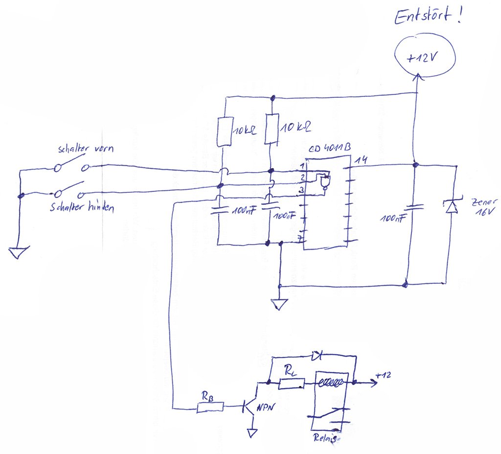

Civlo
Beiträge: 141
Registriert: 04 Apr 2019 10:05
Wohnort: Braunschweig
Re: Verkabelungstipps und Tricks - Fragen & Antworten
Beitrag von Civlo »
David_HH hat geschrieben: 03 Feb 2020 20:46 Wäre es möglich, dass du mir eine grobe Skizze machen kannst mit den Bauteilen und der 12 V Spannung.
Klar:
Je nach Relais und NAND Gatter musst Du dann evtl. noch eine kleine Leistungsstufe (z. B. NPN Transistor) für die Relaisspule vorschalten (siehe Bild). Für die Relaisspule benötigst Du auch eine Freilaufdiode. An das Relais schaltest Du dann deine Strahler. Es sind alles Pfennigartikel.
Aber bedenke, dass Du für eine Entstörung sorgen musst. Dafür gibt es fertige Entstörfilter zu kaufen. Besonders dann, wenn Du die Elektronik an die Starterbatterie hängst. Wenn Du es richtig machen willst, dann benutzt Du auf der Eingangsseite sogar noch Optokoppler. Gibt es fertig verlötet in größerer Anzahl für kleines Geld bei eBay (z. B.: https://www.ebay.de/itm/PC817-4-Kanal-O ... SwzL9eL2KU).
Wenn Du nur diese eigene Schaltung betreiben willst, ist es schon ein bisschen Mehraufwand. Wenn Du jedoch mehrere eigene Elektronikschaltungen betreiben möchtest, lohnt es sich!
Viele Grüße,
Tarek

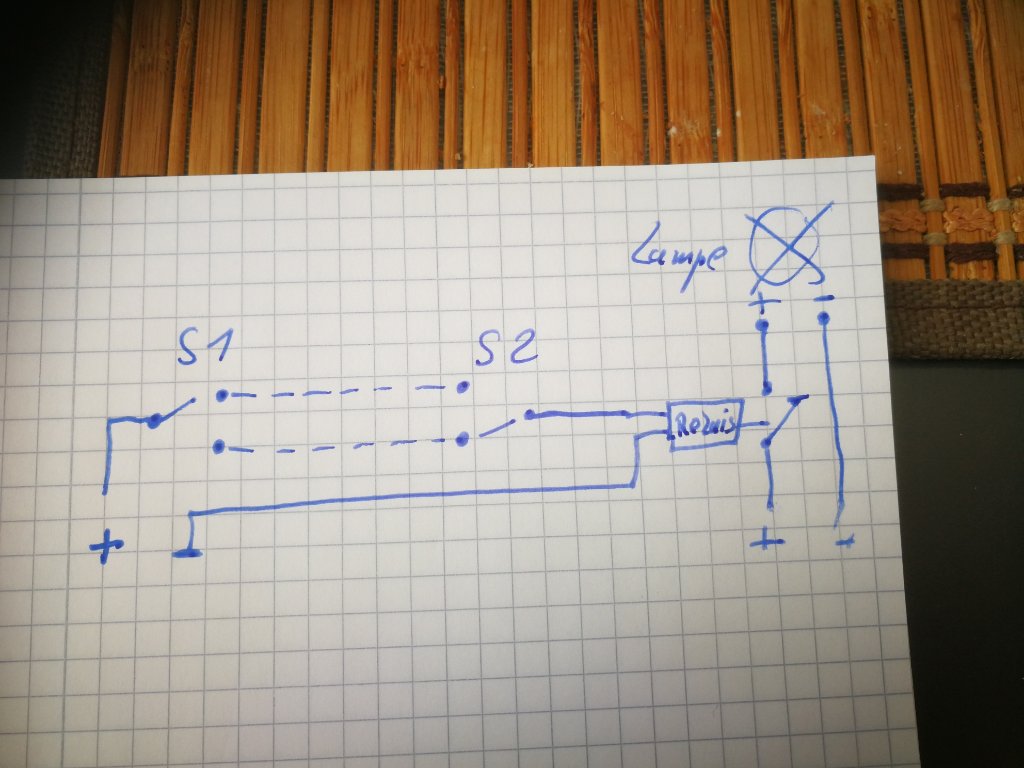

dm
Beiträge: 566
Wohnort: Ruhrgebiet
Beitrag von dm »
auch von mir ein Schaltbild:
Schalter: 2 Stück 1 mal Umschalter ohne Mittelstellung
Relais: 1 Stück Feld Wald und Wiesen KFZ-Relais
KISS = kepp it simple, safe
--dm--
