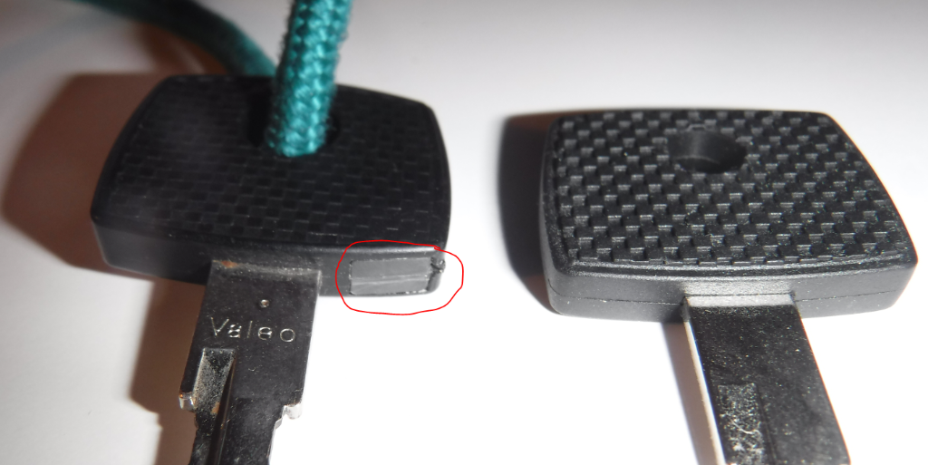

kajak-sprinter
- Beiträge: 301
Re: Mein Zündschloss hakt......
Jetzt habe ich meine Schlüssel doch noch mal angeschaut:
Links der original Schlüssel mit Transponder den man rauspopeln kann (rot umrandet).
Rechts die Kopie, wo der Transponder offenbar fest eingebaut ist.
