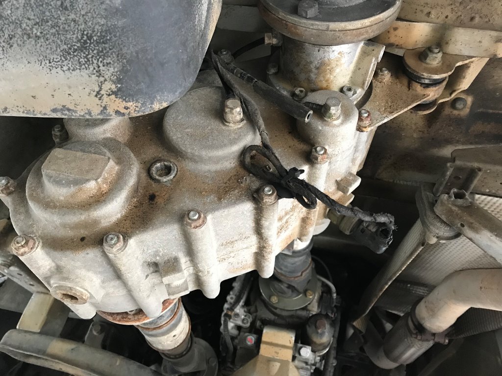

Zur Klarstellung, auf Bild 1 sehe ich den Flansch der Getriebeausgangsseite zur HA, in Bild 2 den Flansch der Getriebeeingangsseite vom Motor.
Genau, die beiden gehören zu der Schaltgabel des Untersetzungsgetriebe. Da sind auch noch zwei andere, nicht im Bild, die für die Schaltgabel der Allradzuschaltung zuständig sind. Ich kann leider nicht schreiben, welche Seite zu-, und welche Seite die Untersetzung abschaltet.
Wenn die Tüllen nicht vertrocknet sind, sehen sie gut aus. Prüfe sie auf Risse. Gleiche Tüllen müssen sich noch am anderen Ende der Leitung auf der Ventilseite finden lassen.
Das Teil im grünen Kreis ist der Anschluss für den Rückmeldeschalter der eingeschalteten Untersetzung.
