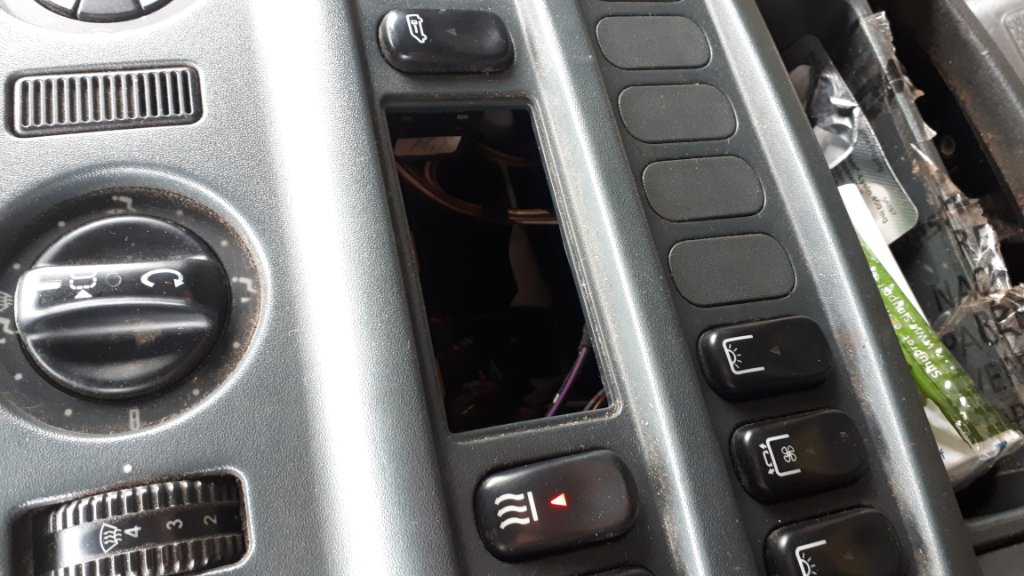

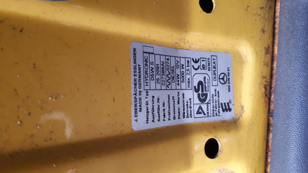

Hallo liebes Forum,
Ich besitze einen Sprinter 903 308 CDI, in diesem ist eine Standheizung Ebersprächer d5ws verbaut.
Ich habe momentan ein Schalter wo ich dir Heizung im Stand Ein und Ausschalten kann.
Ich möchte gerne eine Originale Modul Uhr Nachrüsten, wäre das einfach Möglich oder muss ich einiges am Kabelbaum ändern ?
Hier wäre die Originale Öffnung für die Modul Uhr

Hallo jo.corzel,
Du kannst die Original Uhr (Eberspächer) welche in die Öffnung kommt wo das kleine fach eigentlich Sitz einsetze anstelle des jetzt vorhanden Schalters. Musst nur die Pins aus dem Stecker von Schalter raus und dann bei dem von der Uhr wieder rein. Zusätzlich muss noch ein Draht zur Uhr (ich glaube vom Plus Motor läuft) ist eine schwarz Blauer Draht mit weißen Punkten. Bin mir aber nicht genau sicher müsste ich noch mal nachschauen.
Kann dir gerne auch per PN den genau Anschluss des Steckers schicken.
Habe ich alles so bei meinem auch umgebaut da bei mir auch der Schalter erst drin war.
Gruß Philipp
Gruß Philipp
