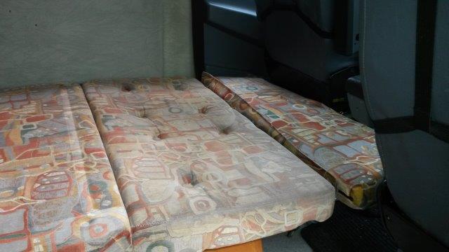

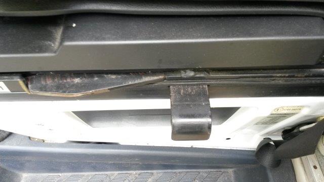

[attachment=0]20150919_140121.jpg[/attachment][attachment=1]20150919_135812.jpg[/attachment][attachment=2]20150919_135843.jpg[/attachment]Hallo,
ich bin seit ein paar Jahren im Besitz von einem Cicada Spirit Baujahr 1996 (also noch vor der Pleite von Cicada und der Übernahme durch Schwabenmobil gebaut) und bin ausgesprochen zufrieden mit dem Fahrzeug und seinem Innenleben.
Der Vorbesitzer hat sich beim Verkauf eine Menge Zeit genommen, mir alles genau zu erklären. Speziell der Aufbau des besagten Bettes, mit der Verlängerung durch die Kopfstütze , wäre mir ohne die Anleitung so sicher nicht gelungen.
Der Clou dabei ist, dass man den Vordersitz gaaaanz weit nach vorne schiebt, so dass der Lenkrad schon fast die Rückenlehne des Fahrersitzes berührt. Dies ist nur möglich, indem man am besten die Fahrertür öffnet, den herausstehenden winkelförmigen Metallhebel um etwa 5-10cm herauszieht, dann das davorliegende Metalteil, welches auch für den Drehmechanismus des Sitzes zuständig ist, aus der Arretierung drückt und anschließend den Sitz soweit wie möglich an den das Lenkrad heranzieht bzw schiebt. So entsteht dann der Platz, um auch noch die Kopfstütze unterbrigen zu können. Abgestützt wird bei mir das Bett durch einen zusammengeklappten Tisch, aber eine Getränkekiste oder ähnliches würde sicher den selben Zweck erfüllen.
Ich hoffe ich konnte euch weiterhelfen, so dass unten auch mal größere Leute übernachten können, und werde im Anschluß noch versuchen ein paar Fotos nachzuliefern.

kitakomsu, vielen Dank für die gute Beschreibung, damit "klappt" es wunderbar! Jetzt haben alle Füße Platz, danke!
