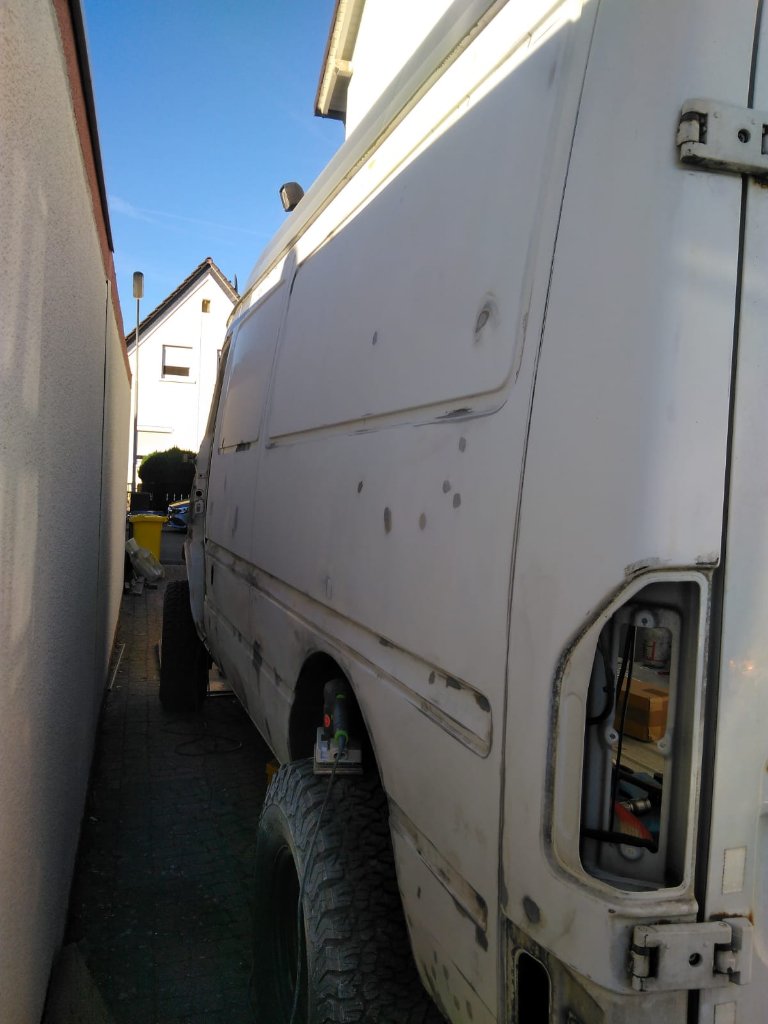

Eine Woche war natürlich wieder sehr optimistisch geplant.....
Bin jetzt 2 Wochen dran :lol: . Erste Woche Vollzeit und diese Woche nach der Arbeit. Wieder unplanmäßige Probleme gehabt. Ich habe mir den Lack gekauft den ich auf dieses Fahrzeug aufbringen werde. Jedoch ist bei der Witterung und den Temperaturen in der Werkstatt wo ich das ganze durchführe so gewesen dass der Lack einfach nicht getrocknet ist. Ich hatte aber Zeitdruck da das Auto ja zum TüV muss und ich einen Termin hatte wo die Scheibe eingeklebt werden soll... Das Ergebnis: Die Farbe vom Scheibenrahmen musste ich wieder entfernen und der Rest den ich Lackiert habe muss ich später auch dann wenn die Lackierung komplett durchgeführt wird komplett schleifen und neu machen.... Das leidige Thema Rost ist natürlich auch eine Sache. Der Tolle Unterbodenschutz den MB Verwendet ist total Toll bis Feuchtigkeit eine Stelle gefunden hat zwischen Ihn und dem Blech zu gelangen. Aber ich muss immernoch sagen der Dicke sieht scheisse aus aber so im groben für 16 Jahre Misshandlung und 0 Pflege ist er doch noch im relativ guten Zustand :) . Alle Roststellen am Fahrgestell und Karosserie werden sofort beseitigt. Dadurch werden natürlich die Arbeiten im Zeitlichen rahmen nach hinten gezogen. Es sind aktuell 3 von 4 Radhäuser fertig. Vorne rechts fehlt noch. Aber seht selbst hier ein paar Bilder:

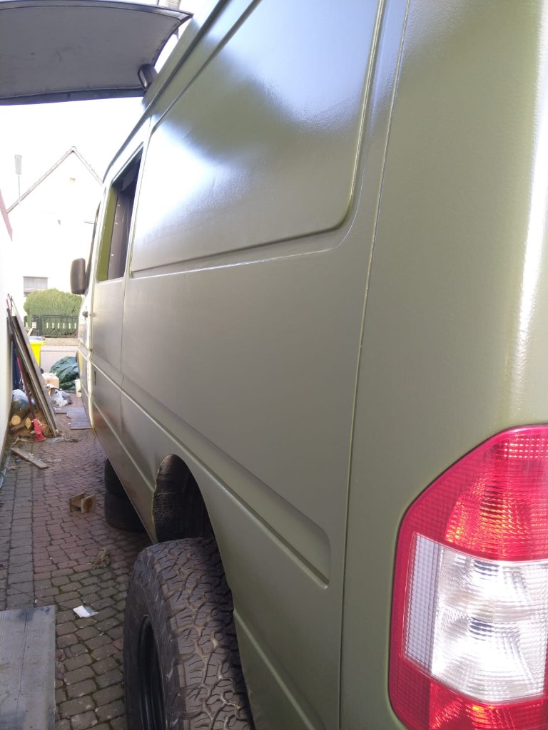

Hallo Gemeinde,
es hängt, es dauert und es ist schwer.... Ich bin noch nicht tot 8) . Der Umbau ebenfalls noch nicht. Das Projekt läuft im Hintergrund aber läuft!
Ich habe leider aufgrund meines persönlichen Werdegangs und der darauf folgenden Veränderungen einiges darauf anpassen müssen. Ich arbeite ja wie gesagt nicht mehr in der Werkstatt, in der ich angefangen habe den Sprinter umzubauen. Daher kann das Fahrzeug natürlich auch nicht auf dem Betriebsgelände stehen bleiben. Der Betrieb muss ja Geld verdienen und das macht dieser definitiv nicht mit mir und meinem Projekt, ganz im Gegenteil durch die Unterstützung von PNO Werkstätten GmbH in Form von Chef und Angestellten haben erst dieses Projekt ermöglicht. Über diese Chance bin ich über alles wahnsinnig dankbar <3 . Ich habe unzählige Projekte in denen ich zur Zeit versuche parallel mein Leben aufzubauen. Dazu zählen Projekte wie das Haus umbauen und renovieren so dass es auf meine Bedürfnisse passt. Da bräuchte ich z.B. einen Carport zum abstellen von Motorrad was nun auch viel liebe in seinem alter möchte und baue eigene Werkstatt auf. Berufliche Aus- und Weiterbildungen kosten zur Zeit leider auch sehr viel Geld. Der Smart der aktuell für den Sprinterersatz sorgt war auch ursprünglich zum Verschrotten vorgesehen und ich baute mir auch dieses Fahrzeug nach und nach auf, bzw. so dass es den massiven Gebrauch überlebt :lol: und muss dort immer wieder Teile aufgrund Verschleißendes ersetzen was alles in Eigenregie im Hof stattfindet. Und so weiter und so weiter und so weiter.......
Aber zurück zum Sprinter: Das Fahrzeug fuhr auf eigenen Räder mit der verbauten Allradtechnik einige Zeit und habe dann angefangen in meinen kleinen Hof unter freiem Himmel das Fahrzeug zu demontieren. Ziel war es, wie ich es in vorherigen Posts schon erwähnt habe das Fahrzeug komplett zu zerlegen und die Karosserie instand zu setzten.
Ich habe die Außenhaut bereits komplett mit Brantho Korrux lackiert, leider waren die tieferen Baustellen nicht zu bändigen und vor allem: Zu kein zufriedenstellenden Ergebnis zu bringen unter Freien Himmel.
Daher Entschied ich mich dazu die Karosserie zu einem Betrieb zu fahren und die Schäden dort Instandsetzen zu lassen.
Nach ein zwei Monaten jedoch bemerkte ich, dass die Arbeiten dieses Betriebes eher zu einem Fahrzeug passt was es nur noch auf das Schiff Richtung Afrika schaffen muss anstatt einer Restaurierung eines Allradfahrzeuges, welches noch sehr sehr viele Jahre weiter laufen soll.
Qualität der Arbeiten
Also brach ich die Arbeiten sofort ab und transportierte die Karosserie wieder zurück zu meinem Haus. 2000€ ärmer begann ich in meinem Hof die Ausgeführten Arbeiten des vermeintlichen "Karosserie Meisters" heraus zu trennen. So stand die Karosserie die Zeit herum und die Einzelteile des Sprinters füllten Keller, Speicher und sogar teile der Wohnung. Ich suchte nach einer Alternative und habe diese schlussendlich hoffentlich nun gefunden. Für die Instandsetzung montierte ich wieder die 4x2 Achsen und die Karosserie befindet sich nun zur kompletten Restaurierung bei der VanManufaktur https://www.facebook.com/VanManufaktur . Auch wenn es etwas dauert ich werde berichten. Plan ist wenn die Karosserie zurück kommt das Fahrzeug wieder zu komplettieren. Die letzte Hürde zum Betrieb wäre dann noch der TÜV der diesen Umbau abnehmen muss.
Kira
