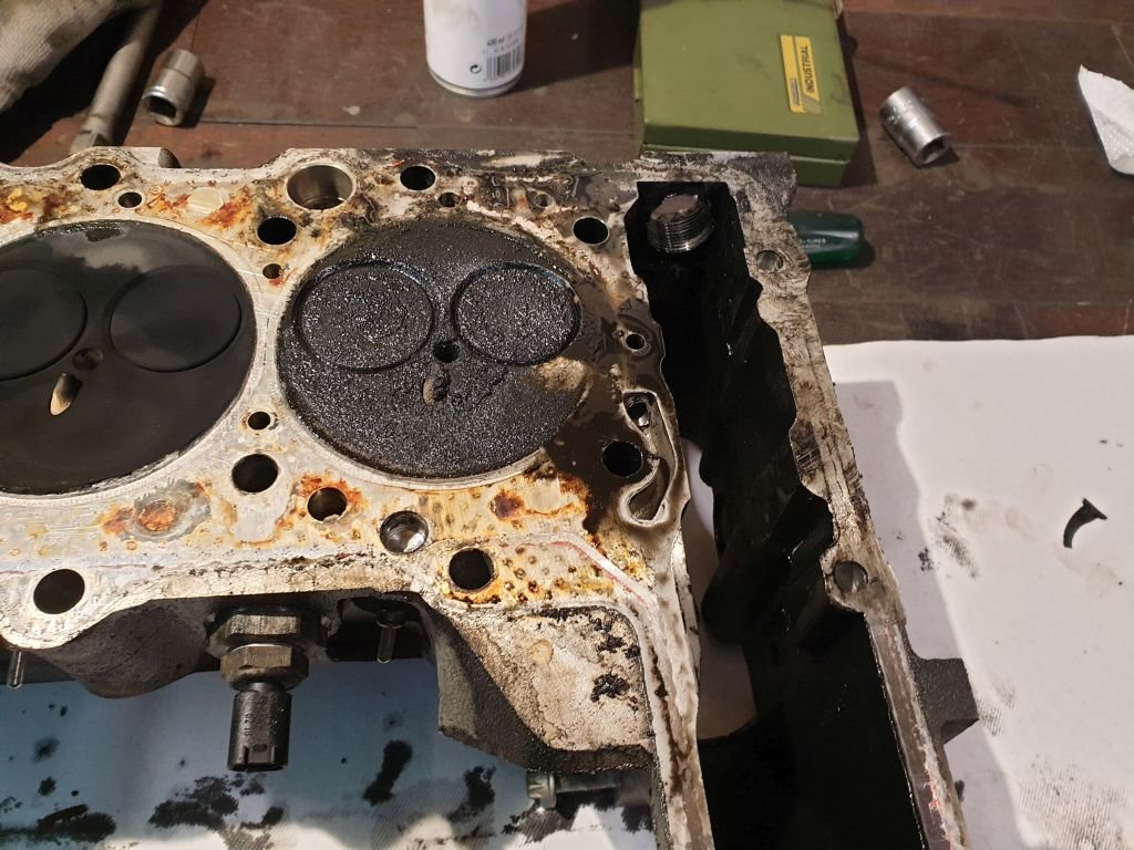

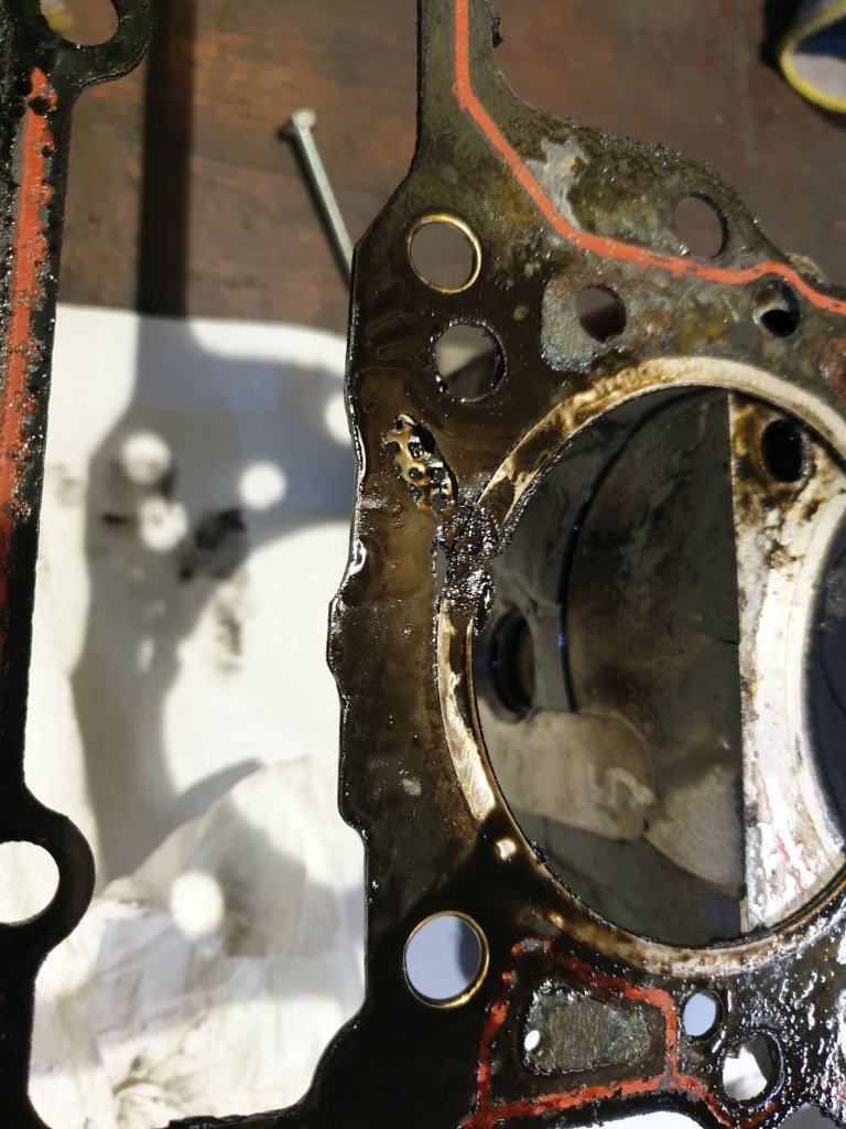

So, .. Motor ist doch raus, so können wir alles mal durchschauen und wenn nötig abdichten/tauschen wenn wir eh schon mal dabei sind..
Kopfdichtung ist am ersten Zylinder Richtung Ölkanal durchgeknallt wie v-dulli es schon beschrieben hat.
LG Christian
hier noch ein paar Bilder.. und sagt mal.. Gehört der WD nicht anders herum?
LG Christian

Re: Ölverbrauch 5L/100KM und Geräusch Öleinfülldeckel 310
Hier noch ein paar Bilder..
Danke für die interessanten Bilder. Ich drücke dir die Daumen, dass es mit einer neuen Dichtung getan ist, und nicht noch irgendwo ein Riss auffällt.
