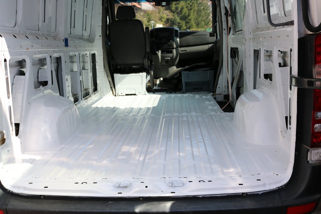

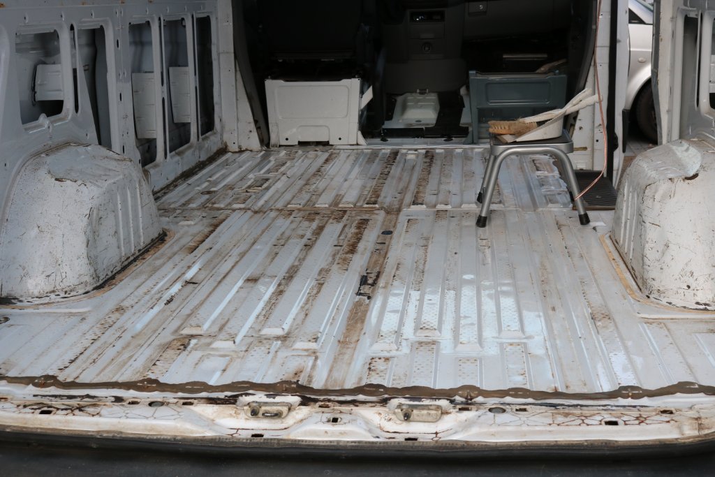

Hi, hatte gleiche Prozedur auch, bei mir war aber leider ein bisschen mehr Rost, aber zum Glück keine Durchrostungen. Also alles mit Drahtbürste und Negerkeks runter und dann erstmal Rostumwandler drauf. Danach auch Hammerit drauf, das Zeugs ist glaube ich ganz gut. In die seitlichen Hohlräume habe ich dann noch ordentlich Mike Sanders gekippt. :mrgreen:
Vorher
Vorher
Nachher
Nachher

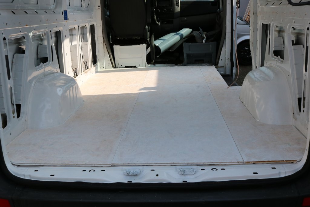

Danach kam noch Armarflex und anschließend OSB-Platten drauf. Später dann noch Laminatboden.

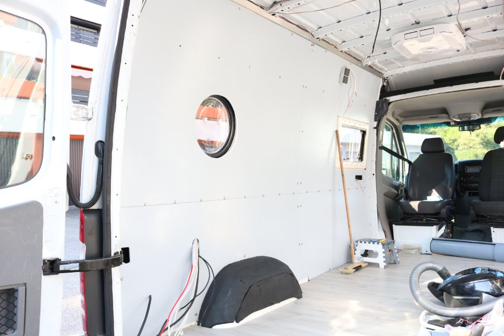

Nach verlegen aller Kabel, isolieren mit Armaflex, Einbau diverser Fenster kammen dann wieder die aufbereiteten Seitenwände (spachteln, schleifen, lackieren) wieder dran.

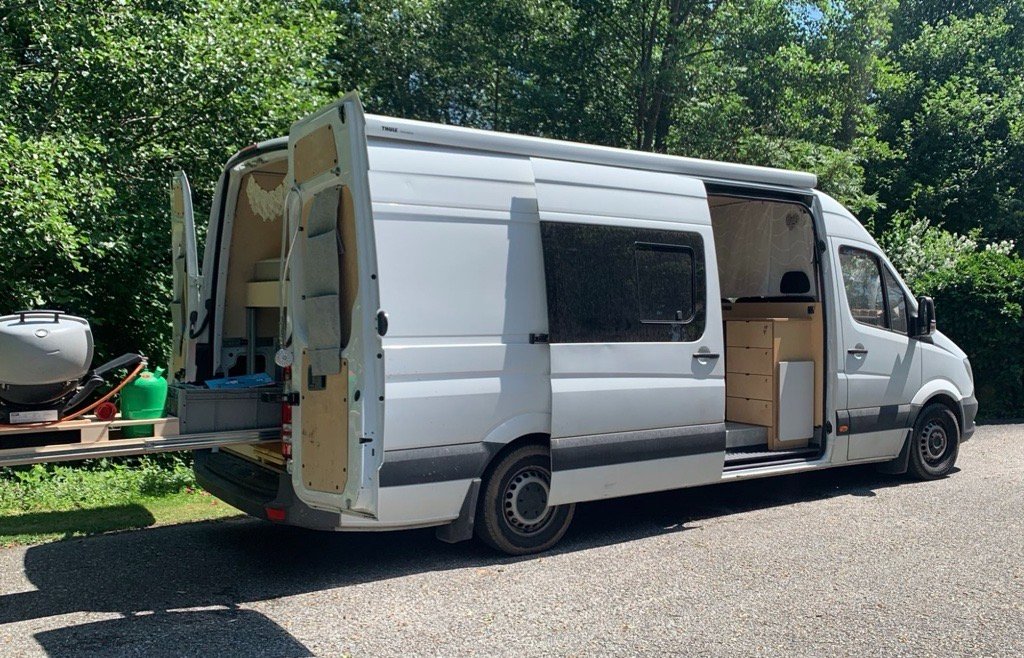

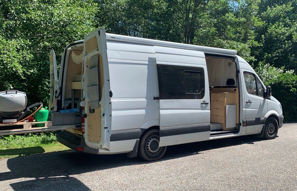

Hier ein paar Fotos und Videos als Impression zum aktuellen Stand.
Da ich aktuell in Winterpause wird, wird gerade schwer modifiziert, aber hier seht ihr zumindestens den Stand für die letzten 2-3 Jahre von aussen.
