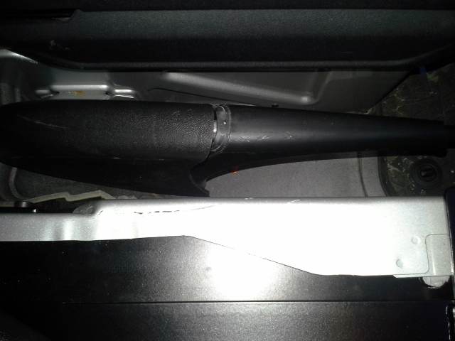

Re: Drehkonsole in Verbindung Doppelsitzbank
Ja ist eine Sportscraft...hinzu kommt das die Fahrersitzkonsohle ca 3-4 cm niedriger ist als die Beifahrerseite
habe Bilder Gemacht
Bilder sind zwar an der falschen Stelle, veranschaulichen aber das Problem
Ich bitte die Unordnung zu entschuldigen, bin leider noch nicht ganz am Endstadium..
LG Raphael
habe Bilder Gemacht
LG Raphael
