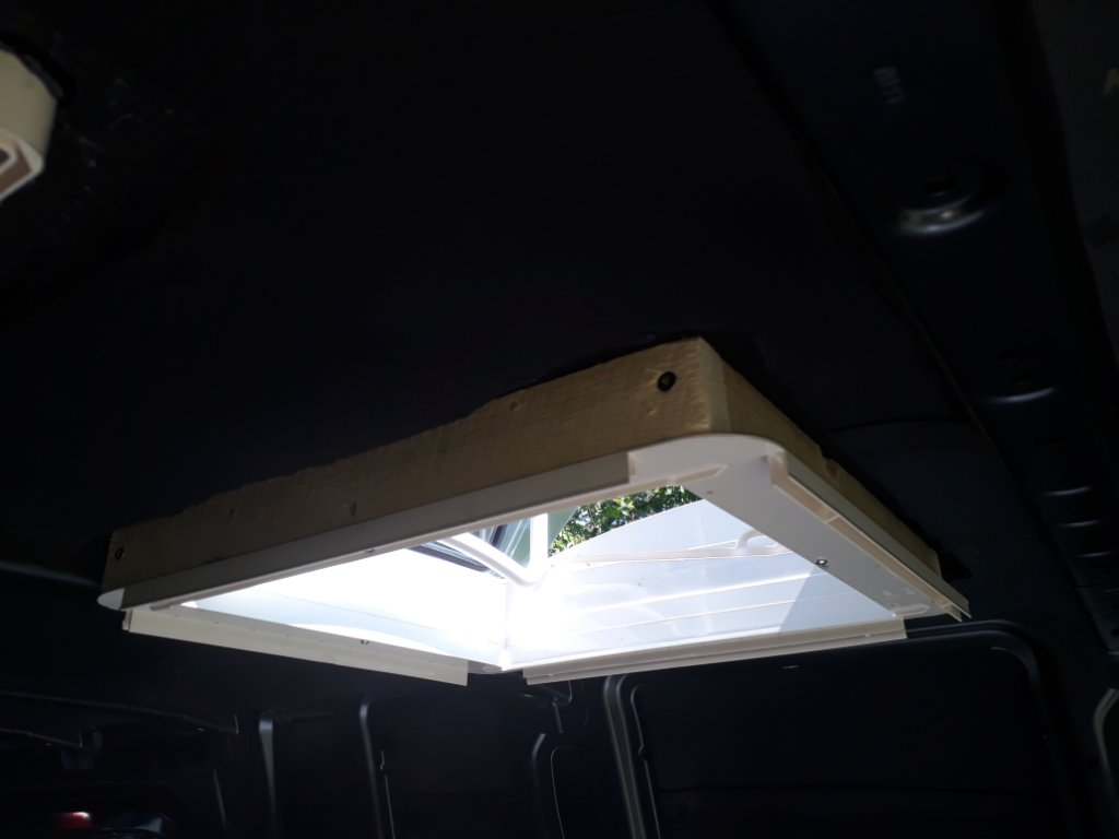

Wie hast du die Dachlucken eingebaut bzw. Rahmen von der Unterseite?

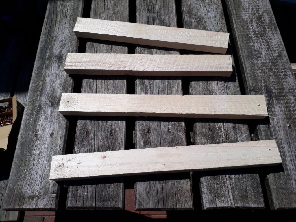

Die Bodenhölzer habe ich mit Sikaflex festgeklebt.:
Sika kann man leider auf den Bildern nicht sehen. Die Hölzer sind aber bombenfest.
Die Bodenplatte darüber wird teils in die Hölzer gebohrt, teils auch mit den Original-Zurrösen am Fahrzeugboden befestigt.

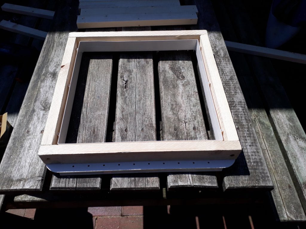

Für die Fenster habe ich einfache Holzrahmen gebaut, um den Hohlraum zwischen Blech und Verkleidung aufzufüllen und einen Kraftschluss zu erhalten. Da, wo das Holz sitzt, habe ich Armaflex wieder entfernt, damit alles fest sitzt.

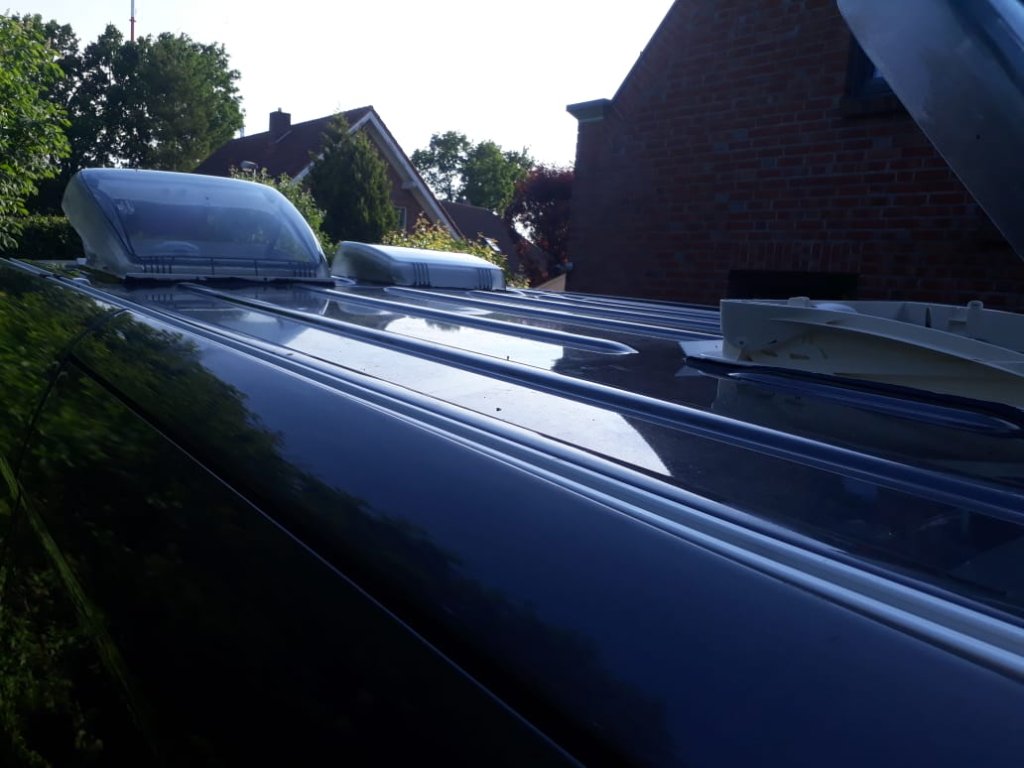

Re: Surfsprinter baut sich ein WOMO
Hallo welches heki hast du denn vorne eigentlich eingebaut? Detailfotos?Surfsprinter hat geschrieben: 03 Dez 2019 17:12 Und so sieht es dann mit Verkleidung aus:
Die Endarbeiten sind auf dem Bild noch nicht abgeschlossen. Aber man sieht, dass das meiste schon bündig ist.
Das Schwierige ist oben auf dem Dach: da musst Du die Lücke zwischen den Dachsicken auffüllen, weil das Fenster ja dazwischen regelrecht schwebt. Ich habe aus Sika einen Sockel hergestellt und darauf die Fenster mit Dekaline eingeklebt. Das 28x28 Badfenster habe ich direkt mit Dekaline eingesetzt, weil es zwischen die Dachsicken passte und kein Hohlraum aufzufüllen war.

Moin
Bei mir sind vorne und hinten rechts die Heki medi 40x40 drin.
An Detailfotos komme ich gerade nicht dran, weil ich im Schnee stecke: Aber weiter oben sind ein paar Bilder, z.B. von den Heckbetten, da kann man eigentlich alles gut sehen. Wie gesagt: die beiden großen Fenster sind baugleich

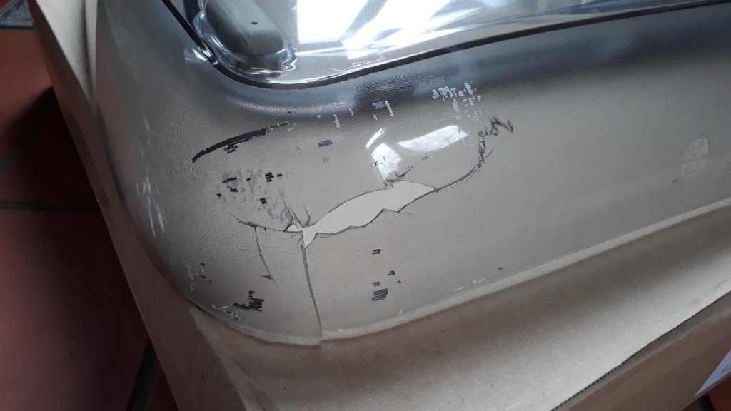

Nach 1,5 Jahren kommen erste kleine Defekte am Ausbau. Diese werde ich jetzt auch hier einstellen. Vielleicht profitiert der Eine oder Andere von meinen Fehlern oder ungeeigneten Ausbauteilen...
Als Erstes hatte ich jetzt Wasser im Heck. Etwas weiter oben auf dieser Seite sieht man ja ein Bild vom verschneiten Sprinter. Beim Losfahren habe ich nicht den gesamten Schnee vom Dach gefegt, weil ein guter Teil festgefroren war.
Nach 2 Stunden Fahrt löste sich das Eis dann bei einer Vollbremsung bergab und zerdepperte ein Dachfenster, schoss dann teilweise über die Windschutzscheibe und zerlegte einen Scheibenwischer...
Panzertape rettete die Weiterfahrt, nachdem erstmal Wasser übers Fenster eingedrungen war...
Die neue Haube gibt es als Ersatzteil für 77 € incl. Versand

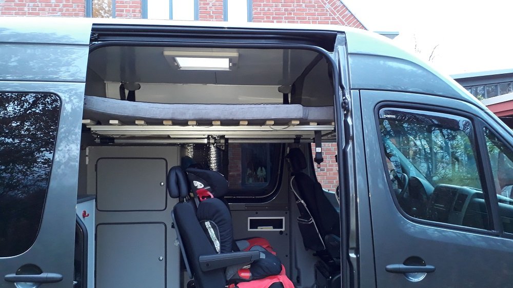

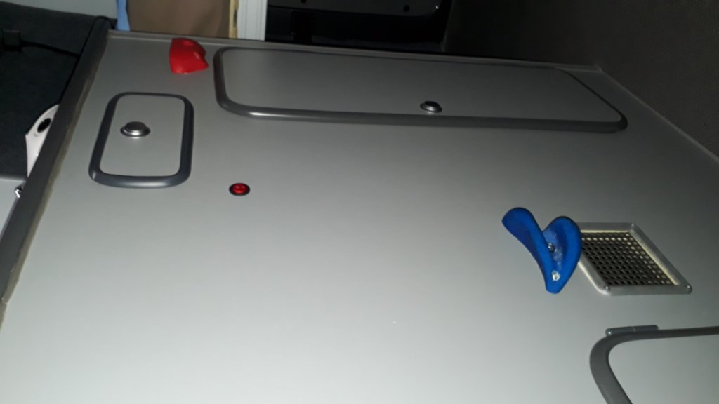

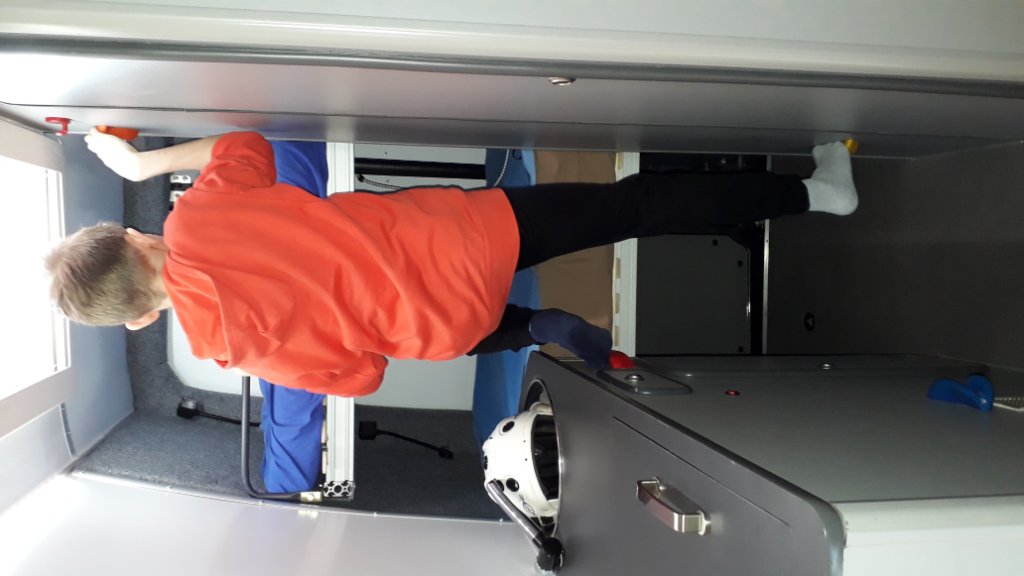

Heute habe ich mal wieder etwas gebastelt. Der Kurze kam immer nur mühsam ins obere Etagenbett. Da habe ich die ganze Zeit überlegt, wie man das ändern kann.
Eine Leiter ist mir zu wuchtig, weil sie alkes versperrt.
Und dann fielen uns die Klettersteine aus unserer Boulderhalle ein
Damit kommt man jetzt prima hoch:

Bouldern im Sprinter - sehr geil

... hatte schon gesehen... statt Leiter seitlich oder hinten, haben sich einige Amis den Satz Klettergriffe seitlich auf die Karosse gedengelt um auf den Dachgarten zu gelangen...
Ich würde mich das aber nur auf der Fahrerseite trauen sonst hangeln die Kinder vom Bürgersteig aus auf dem Karren herum...
