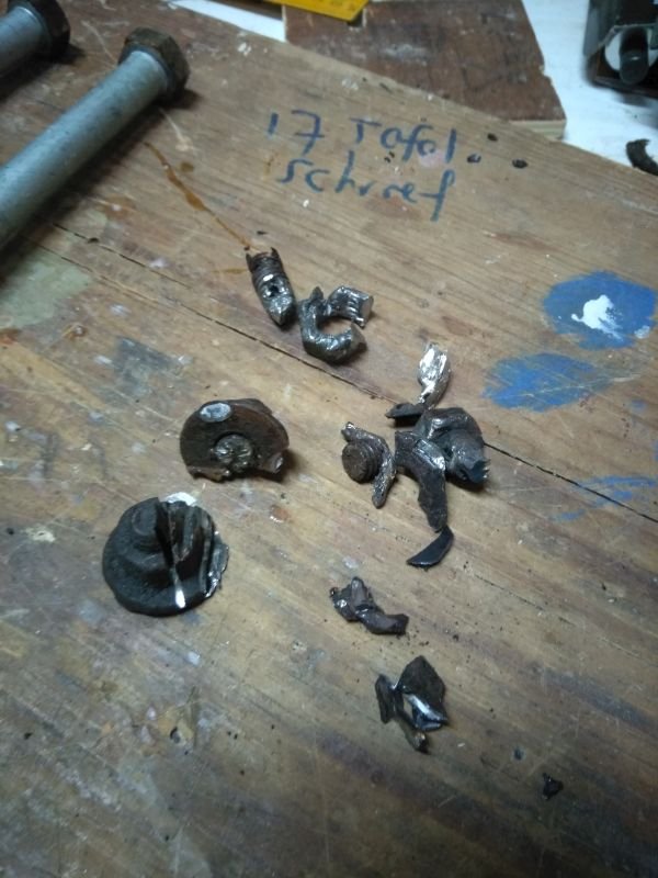

Hat wenig Spaß gemacht, aber alle 4 sind entfernt... Es war bei 3 Streit bis zum Ende: einschleifen, mit Meißel hacken, von die andere Seite mit Fäustel und Dorn schlagen bis etwas geht, und selbst dann blieben Teilen daran. Die Muttern sind nür auf 3 Stellen gepunktet, der Rest war alles Rost usw. Die Schrauben hätte ich nimmer raus bekommen.
Spezial am Oberkante ist kaum Raum zum Arbeiten, ich habe erst die Stoßdämpfer entfernt und selbst dann war es eng. Zum Glück kam mein Dremel 4300 mit ein flexibele Verlängerung, und damit könnte ich zumindest die Unterseite von die Muttern oben einschleiffen, dann wieder mit Meißel und Dorn, usw, usw usw ;)
Die letzte Mutter war dann ein Anticlimax: eingeschliffen, mit Meißel gehackt, dann mit Dorn von die andere Seite... und das ganze Stuck flog runter!

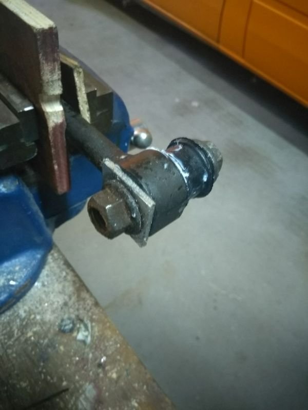

Originale Schraube + Mutter, und ein Alu-teil selbst gebastelt:
So sitzt das zusammen;
Anschrauben bis sich ein Wulst formt:

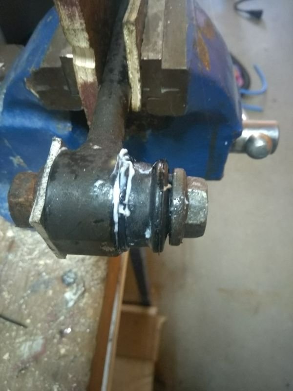

Dann mit das ganze in im Schraubstock für die richtigen Spaß, hin und zu, ziehen und drucken...
Bis die Wulst verschwunden ist im Koppelstange:

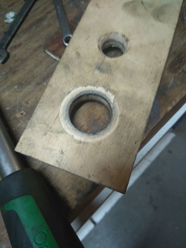

Vordem habe ich ein Birkenholzplatte angefertigt mit ein Loch 30mm, groß genug das das Gummi dadürch kann, aber klein genug das es auf das Metall von die Koppelstange-auge anliegt. Dan das ganze wieder zusammen machen, wobei die Alu-platte auf das Holz sitzt und somit das Gummi durch die Koppelstange und das Holzloch zieht. Leider war ich so schnell das ich davon keine Bilder habe...!

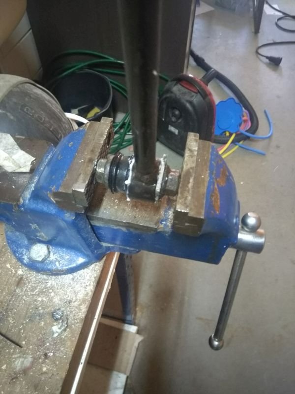

Und das gleiche bei die Stabi-Gummi's, wobei ich das gefühl hätte dass die einfacher waren, wobei die ganze Stabi aber ein 80cm, 20kg schwere Hebelwirkung hat ;) Mit alle Versuchen mit die erste Koppelstange 2 Stunden gearbeitet, das letzte Stabigummi war in 10 Minuten fertig :mrgreen:
