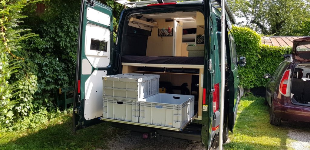

Hier mal ein paar Fotos vom Ausbau.
Gehört zwar nicht unbedingt zu diesem Thema, aber da in diesem Rahmen ja explizit gewünscht...

und nochmal drei:

Schöner Umbau, vielen Dank für die Bilder. Und auch für die geschilderten Erfahrungen bin ich dir dankbar
