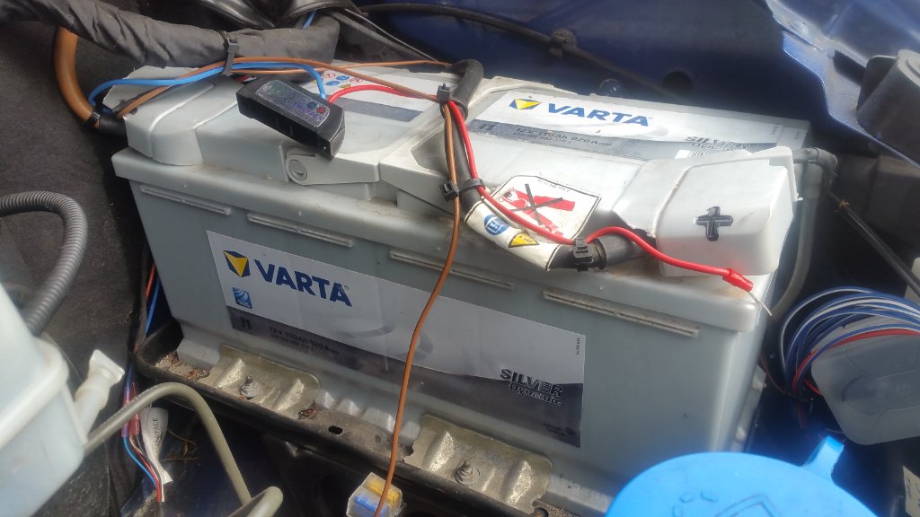

Re: Stromverlauf 2. Batterie AGM
Meinst du dann die beiden markierten Punkte auf den Bildern?
Gerade diese Anschlusspunkte fand ich in der Bedienungsanleitung unklar definiert. Bei meinem T5 hatte ich das einfach an den Schrauben der Klemmen angeschlossen…
