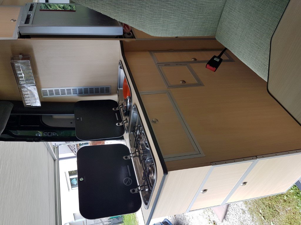

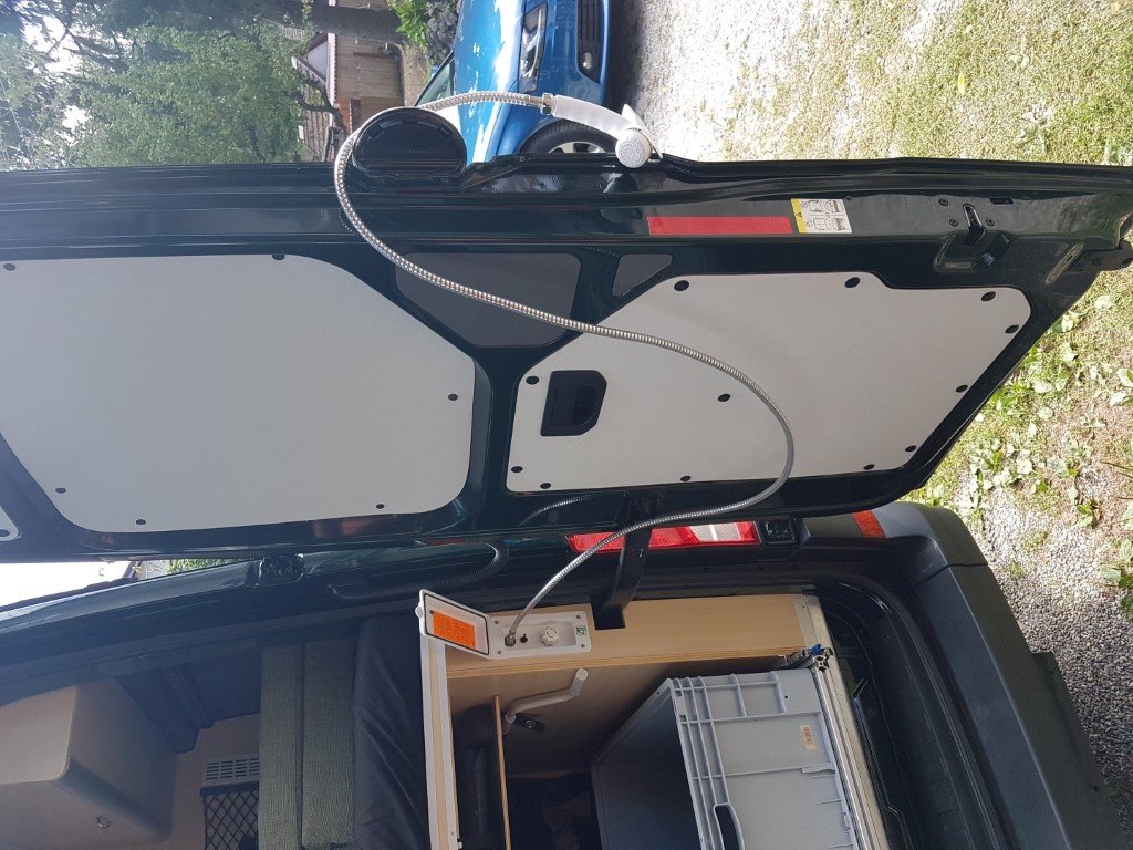

Hier mal ein paar Fotos vom Ausbau.
Gehört zwar nicht unbedingt zu diesem Thema, aber da in diesem Rahmen ja explizit gewünscht...

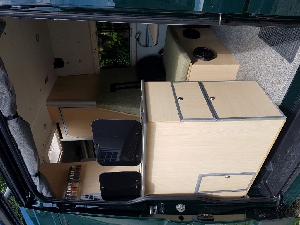

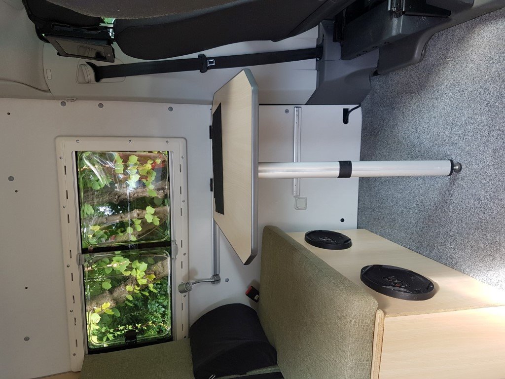

und nochmal drei:
