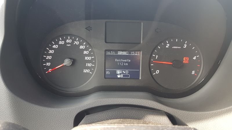

ich habe heute meinen Sprinter wieder vom Händler zurück bekommen. Das KI wurde getauscht und ich habe nun wie es sich gehört eine KM/h Skala als Analoganzeige.
Die Geschwindigkeit kann man wie vorher auch digital in MPH anzeigen lassen! Somit ist dieses Thema abgehandelt.
Danke an alle die hier Unterstützung gegeben oder Hinweise gepostet haben!
Oups... Hab noch ein altes Bild, von vor dem Tausch eingesetzt! Muss ich noch ändern! :oops:
Also vom SA-Code nicht täuschen lassen. Man kann sich standartmäßig bei Bedarf MPH digital als Anzeige in groß oder dauerhaft anstelle der Außentemperatur anzeigen lassen!

im MBUX unter den MyCar-Einstellungen ganz rechts, dann im Menü Einheiten... Dort lässt sich die Digitalanzeige auf KM/h oder MP/h einstellen. Der unterste Punkt ist die dauerhafte Anzeige von MPH.
Bei mir wird es, im kleinen Display, dann anstatt der Außentemperatur dauerhaft angezeigt!
