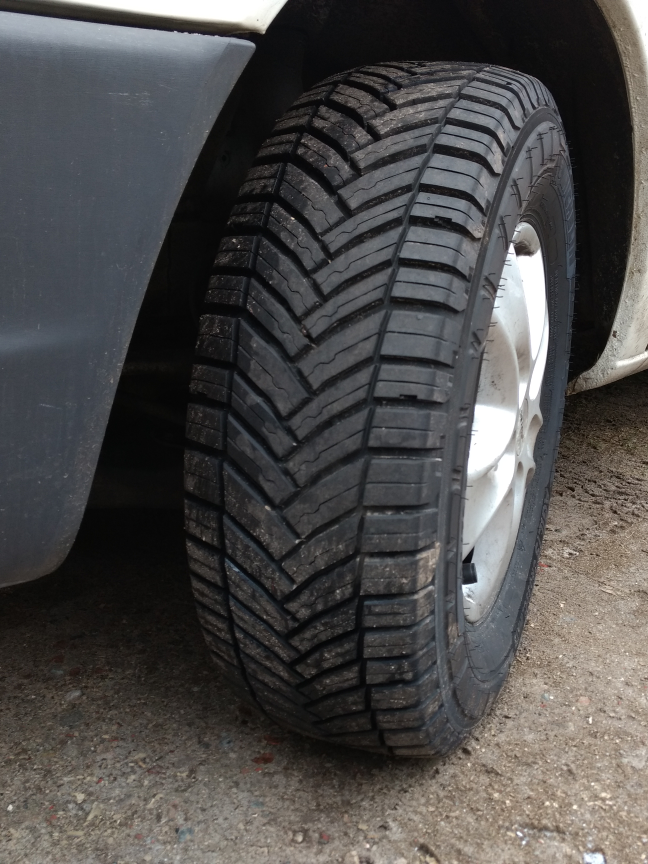

...bin jetzt nach 60.000km mit dem Goodyear Vector 2 auf'm Karmann Missouri 15.000km mit dem Michelin CrossClimate unterwegs. Trocken und Nass ohne Fehl und Tadel...Schnee gab's leider noch keinen...aber da vertraue ich auf Michelin.
Der Goodyear war mir zu Sommer/strassenlastig ausgelegt und sehr "spitz" in der Lenkung.
Der Michelin läuft entspannter wenn man den richtigen Luftdruck gefunden hat (Fahre aktuell mit 3,25/4,25) und greift auf nassem Gras besser.
Michelin CrossClimate 225/70R15C
Gruß, Uwe
