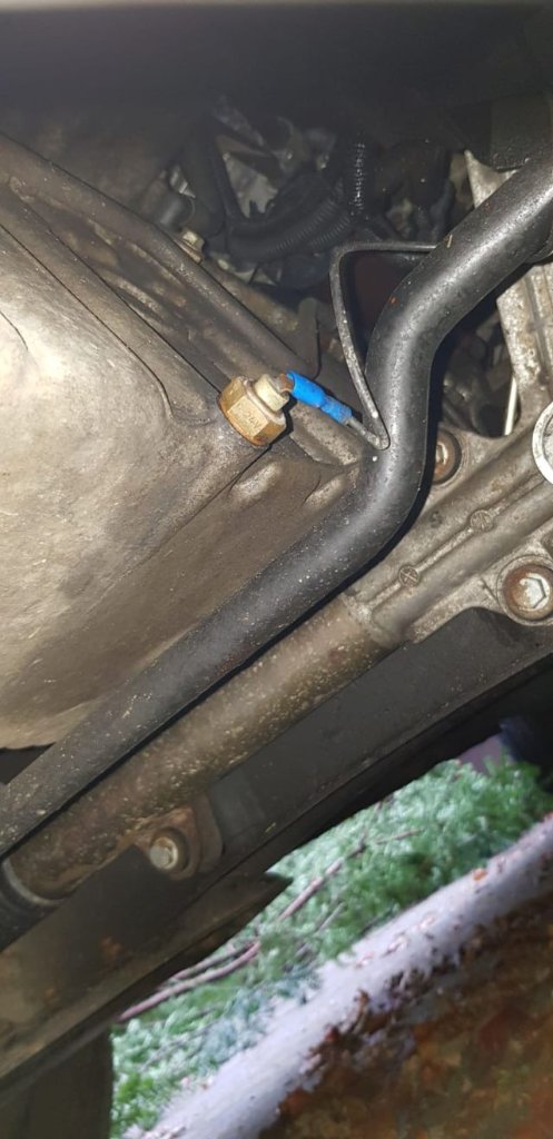

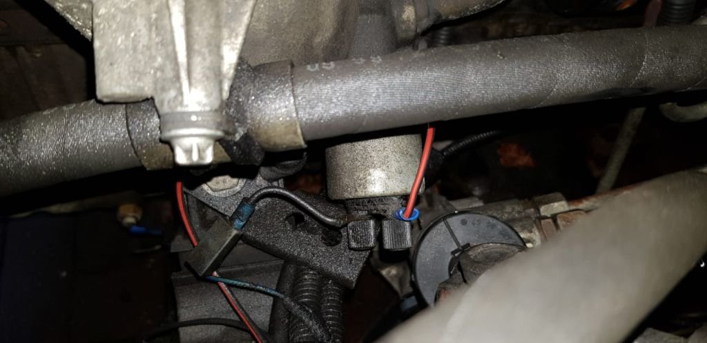

Re: Anschluss von Zusatzinstrumenten
Moin.
Meine Temperatursensoren laufen jetzt schon eine Weile und liefern mir gute Informationen über den Zustand des Antriebs.
Ganz besonders die Automatiköltemperatur finde ich mega wichtig. Lange Anstiege und hohe Umgebungstemperaturen lassen mich da schnell runterschalten und über einen zusätzlichen Ölkühler nachdenken!
Kassler Berge oder der Arlbergpass, da geht es schnell mal über 100°C...
Ich habe diese einfachen digitalen Sensoren verbaut, die bis 125°C anzeigen. Die Sensoren sind an die Entsprechenden Leitungen geklebt.
Hier noch ein Bild, wie es provisorisch aussah...
Gruß,
Christian
Gruß,
Christian

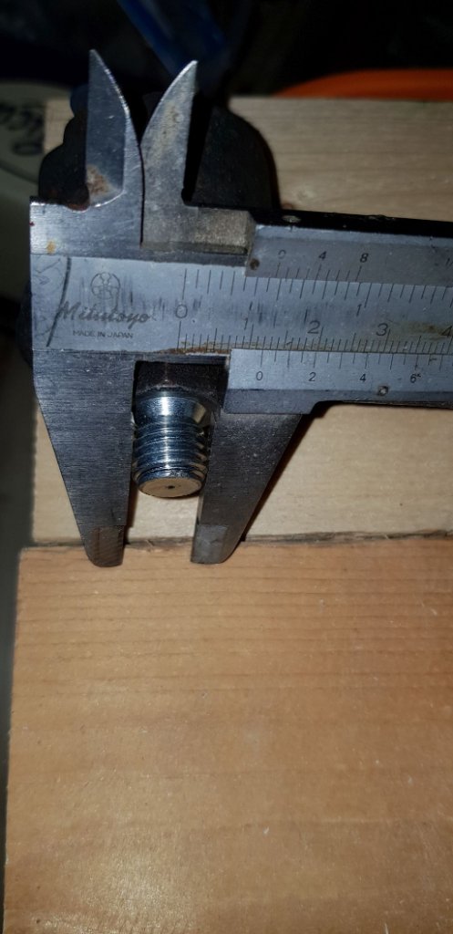

Nun hat meine Öldruckanzeige zwar ein Anzeigebereich von 10bar, der Sensor ist aber nur für 5bar ausgelegt, ich muss dann jetzt die Werte der Anzeige halbieren. Ein erster Testlauf zeigte 9 bar Öldruck an, halbiert entspricht es dann den 4-5 bar die das System erzeugt.skipper01 hat geschrieben: 19 Okt 2019 15:29 https://www.ebay.de/itm/VDO-OLDRUCKGEBE ... Sw46BdlvUO
gegen den originalen druckschalter am filtergehäuse austauschen

gegen oelablassschraube tauschen
dazu

Zeig mal bitte die Einbaupositionen.

Ich habe die drei zusätzlichen Anzeigen in einem Dreierhalter (gabs glaube ich bei Amazon) verbaut. Diesen hab ich dann wie auf dem Foto zu sehen übern Handschuhfach positioniert.
Die Position ist allerdings nicht so optimal, da man durch den schrägen Blickwinkel die Instrumente am linken Rand nicht richtig sehen kann. Alternativ könnte man den Halter an die Form der Instrumentenabdeckung anpassen und sie dann über dem Radio oder dem Tacho positionieren.
Da ich heute die erste Fahrt mit den Instrumente hatte, habe ich besonders auf die Anzeigen geachtet. Der Öldruck war anfänglich auf 4,5 - 5bar. Mit zunehmender Öltemperatur (max. 100°C) fiel der Öldruck. Bei Standgas pendelte er sich so bei ~1,5 bar ein und bei Tempo 90 km/h lag er dann bei rund 3,5 -4 bar. Ich nehme mal ann das hat mit der Verflüssigung des Öles bei höheren Temperaturen zu tun?
