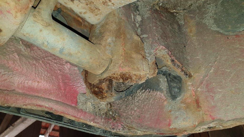

Auch wenn´s schon wieder eine Weile her ist, möchte ich euch einen kleinen Zwischenbericht geben:
Das ist mein Baby 8)
So sehen meine Federböcke aus :roll:

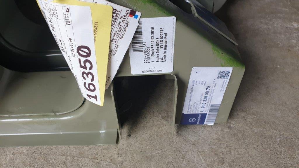

Nach langem Hick-Hack habe ich meine Federböcke bekommen :)
Bei Daimler nicht mehr Lieferbar, habe ich dan welche vom LT bestellt - die kamen dann mit Mercedes-Stern :lol:

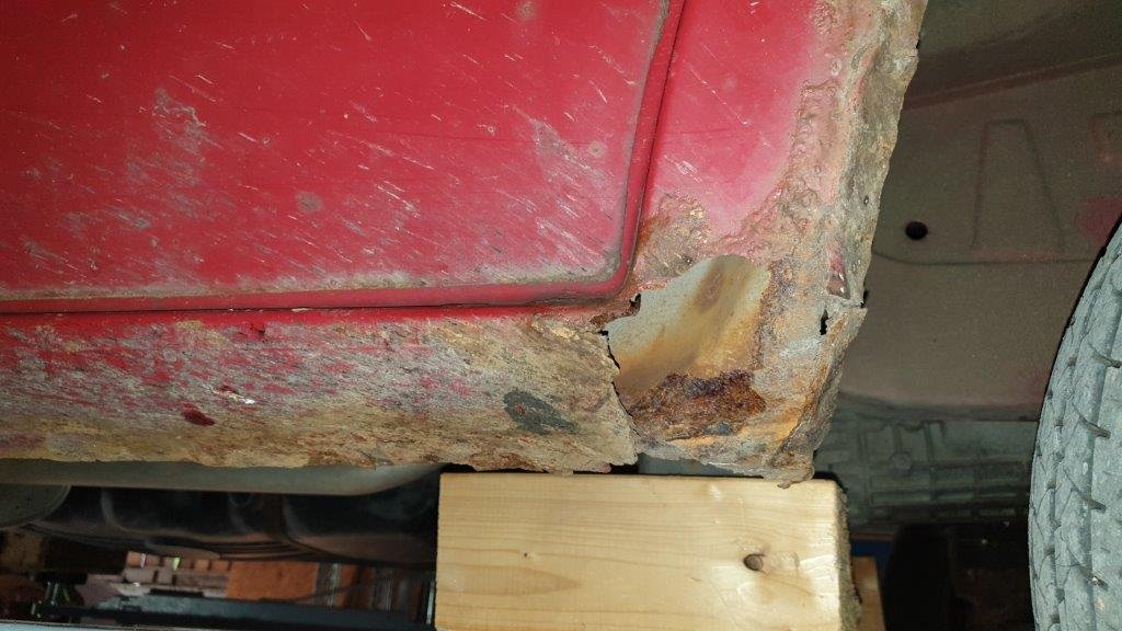

Die Schweller:
Dafür habe ich das hier:
Einen Spezialisten für die fachgerechten Schweißarbeiten habe ich nun ebenfalls - im November fangen wir mit den Federböcken an - der Rest ist eh eher PillePalle.
Ich werde euch weiter auf dem Laufenden halten!!!

@ VW LT 35:
Die Reparaturbleche habe ich direkt beim freundlichen VW Händler bekommen.
Im Lager in Kassel gibt es noch ein paar davon - die Teilenummer siehst du auf dem Foto.
Aber Achtung: - die passen nur für Fahrzeuge mit 3000mm Radstand - so wie meiner!!!
Ob die für Fahrzeuge mit größerem Radstand ebenfalls auf Lager sind, weiß ich nicht.
