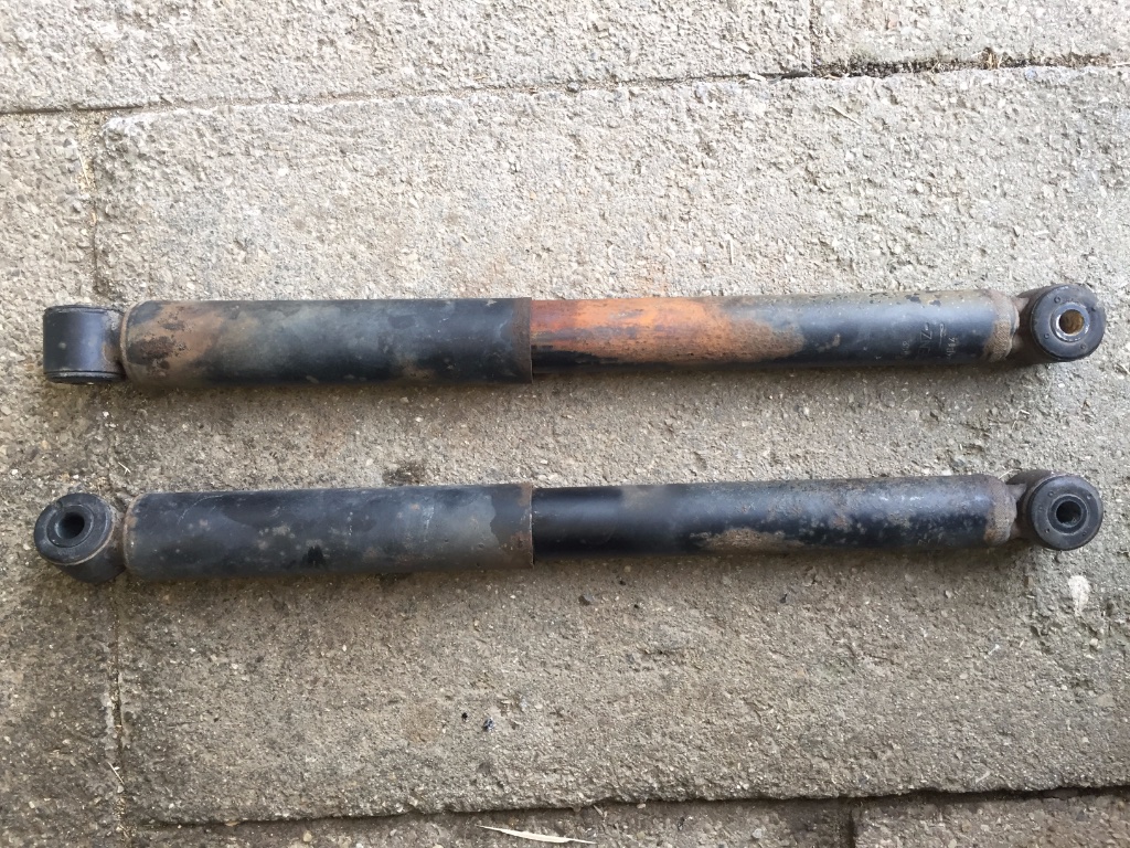

Ich habe erst gestern einen kompletten Satz Bilstein B4 für 240€ verbaut, die sind für meinen 4x2 Sprinter völlig ausreichend und besitzen eine Kunststoffabdeckung für den Kolben, die nicht anfängt zu rosten.
