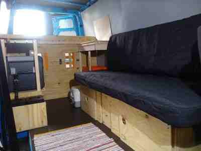

es wird Zeit, das ich das Projekt mal mit Leben fülle. Seit der ersten Juli-Woche haben wir den 519 CDI 4x2 L2H2 Himmelblau hier stehen.
Der scheint jetzt auch keine Niete zu sein, davor hatte ich einen roten 519CDI von 2015 der sich leider als verschleierter, aus drei Autos zusammengeschweißter Totalschaden entpuppte - sowas braucht kein Mensch :evil:
Ganz zügig an zwei Wochenenden und drei Nachmittagen wurde das Auto für eine 5-wöchige N-, S,- FIN-Tour umgebaut - Vanlife at it´s best :D
Die Tour war super cool, Testfahrt mit 10 000km, 10,7l im Durchschnitt über die ganze Zeit, Minimum 9,5l in Norwegen bei 70 - 80 km/h, 12,7l auf der Autobahn Travemünde - Heidenheim mit (wenn´s ging) 120 - 130 km/h. Der Motor ist einfach nur krass im Anzug, macht super Laune, souverän an jedem Berg und jedem Beschleunigungsstreifen und dabei leise. Windgeräusche gibt´s aber einige am Sprinter (hab ich beim 906 316CDI früher gar nicht so wargenommen :lol: ).
Im Oktober geht´s zum Allradumbau zu Oberaigner, im November kommen dann Räder, Reifen (265/75 R 16), Verbreiterungen und die zweite Sitzreihe.
Soweit erstmal, Andreas
