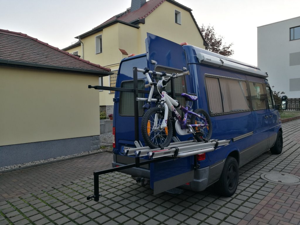

das Thema mit dem Heckträger hat mich auch lange beschäftigt.
Zuerst hatte ich auch so einen Träger an einer Tür. War einfach nicht das gelbe vom Ei...
Trotz geringer Zuladung (zwei Rennräder) neigte sich das ganze immer weiter Richtung "nicht-abgestützte Seite".
Ich habe dann aus Stahl-Vierkant einen Träger für die Scharniere gebaut. Seit dem ist endlich Ruhe und Zufriedenheit eingetreten. Zumal jetzt auch E-Bikes am Start sind, was die Zuladung natürlich deutlich erhöht.

Diesel smoke
Beiträge: 110
Registriert: 09 Okt 2017 17:39
Re: Fahrradträger für heckklappe an T1N mit hohem Flügeltüren
Beitrag von Diesel smoke »
Hier die Bilder. Allerdings noch ohne Aussteifung. Habe später noch zwei Streben eingeschweißt. Hält super! Ich kann den Träger auch voll beladen öffnen.
VW LT 35
Beiträge: 396
Registriert: 23 Aug 2017 22:45
Beitrag von VW LT 35 »
tolles Fahrzeug und ein sehr gelungener Fahradträger!
Könntest Du bitte noch Detailfotos einstellen von den Aufnahmepunkten an den Türscharnieren?
Mist... Dann muss ich jetzt wirklich mal aktuelle Fotos machen. :lol:
Ich habe einfach Tor-Scharniere bestellt und angeschraubt. Ist sehr stabil!
