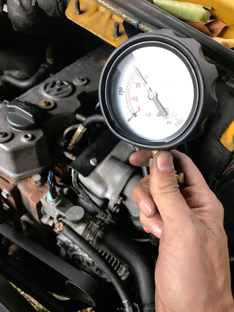

Also habe ich erst einmal das System auf Dichtigkeit geprüft: Schlauch vom Turbolader abgemacht, Motor angemacht und dann den Lder zugehalten. Motor geht sofort aus. Mit Bremsenreiniger habe ich trotzdem noch Ansaugbrücke und Verrohrung abgesprüht, aber das System ist dicht!
Der Lader ansich ist super in Schuss, kein Spiel in der Welle, Flügel sehen top aus.
Die Druckdose war vorher defekt und wurde ausgetauscht.
Das Gestänge bzw. die Vorspannung habe ich auf etwa 1 bar eingestellt.
Dann eine Ladedruckanzeige installiert und testgefahren. Fazit 0,5 bar.
Also noch mehr Vorspannung auf die Druckdose gegeben, aber der Ladedruck bleibt weiterhin bei 0,5 bar.

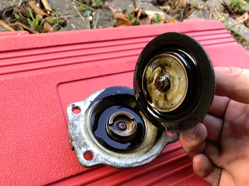

Dann habe ich mir die Dieselpumpe angeschaut (wird glaube ich ESP genannt).
Es geht ein Schlauch von der Ansaugbrücke ober auf die Dieselpumpe. Ich denke dies ist für die Dieselanreicherung bei Last verantwortlich.
Soweit ok und dicht.
So und nun meine Fragen:
Ich vermute dass mit der Dieselanreicherung etwas nicht stimmt.
Kann man dies irgendwie testen oder kann ich den Deckel oben einfach aufschrauben und nachschauen?
ich habe etwas Sorge dass wie bei den alten Doppelwebervergasern mir die Hälfte entgegengeflogen kommt :-)

...hier siehst du die Funktion der Ladedruckanreicherung am Beispiel der Einspritzpumpe eines Wirbelkammerdiesels...die ESP deines Direkteinspritzer LTs funktioniert genauso...nur dass dort höhere Einspritzdrücke generiert werden.
Du kannst also nach ESP Golf GTD googeln und wirst einiges über deine ESP erfahren.
Der Ladedruck ist abhängig von der Energie im Abgas...läuft der Motor "zu mager", erreicht er seine Leistung nicht.
An der ESP kann man sowohl die Basismenge einstellen...als auch die Anreicherungsmenge...die von der Form und Vorspannung des Kegels abhängt.
Den Ladedruck"Turm" kann man problemlos öffnen...z.B. um die Membran zu kontrollieren.
Das ESP-Unterteil ist mit Vorsicht zu genießen...die Innereien sind zu empfindlich...da richtet man schnell ungewollt Schäden an wenn man sich mit der Materie nicht auskennt.
Gruß, Uwe.

Ich habe gestern den Turm abgedrückt und hält wunderbar den Druck.
Anschließend habe ich den Deckel aufgeschraubt. Die Membran ist top.
Auffallend etwas diese extreme Verölung über der Membran.
Da die Kurbelwellenentlüftung ja über den Ansaugbereich auch Ölnebel abgibt, denke ich erstmal dass es eine Ansammlung über die Jahre ist.
Urprünglich habe ich gedacht, daß die untere Kammer auch mit Diesel voll sein müsste, aber nachdem ich mir ein Video über die Zerlegung angeschaut habe ist es wohl normal daß die "trocken" ist.
Die Kolbenstange gleitet recht leicht durch die Führung.
Also momentan noch kein konkreter Hinweis über den Leistungsverlust.

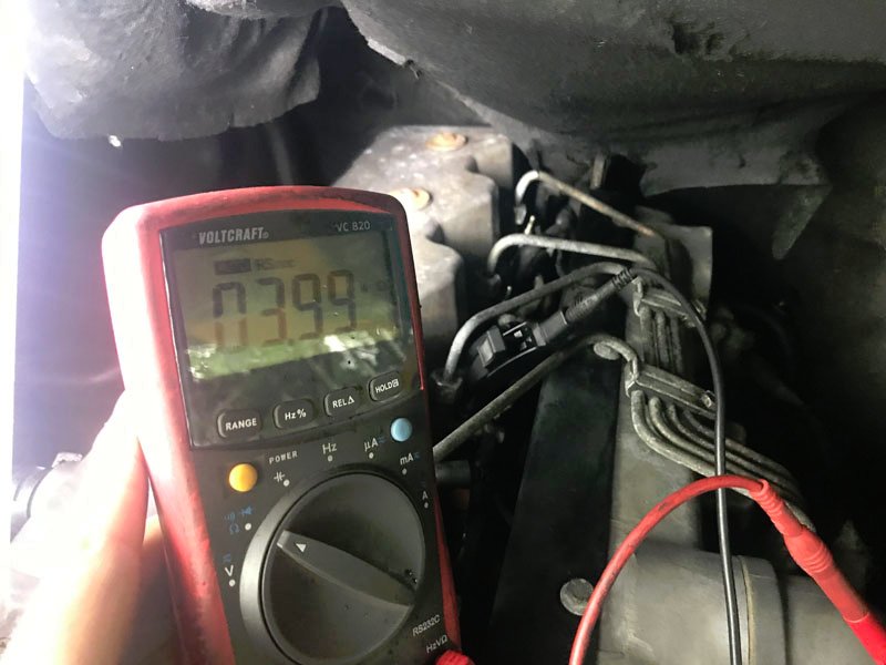

Ich habe die Glühkerzen durchgemessen und 3 sind um die 1-4 Ohm und eine hat fast 4 kOhm... das ist definitiv zu viel bzw. der Widerstand zu hoch!
Nun kenne ich mich mit Dieselmotoren nicht so gut aus, aber ich habe mich schon gewundert das der Motor sich bissl rüttelt.
Da kenne ich Diesel die wesentlich ruhiger laufen... aber mal schauen...
neue Glühkerze ist bestellt... bald weiss ich mehr

Also zuletzt habe ich ja die Glühkerzen gemessen und festgestellt, daß eine nicht in Ordnung war.
Diese habe ich nun getauscht und der Motor läuft nun wesentlich ruhiger. Vorher hat er sich doch gut geschüttelt...
