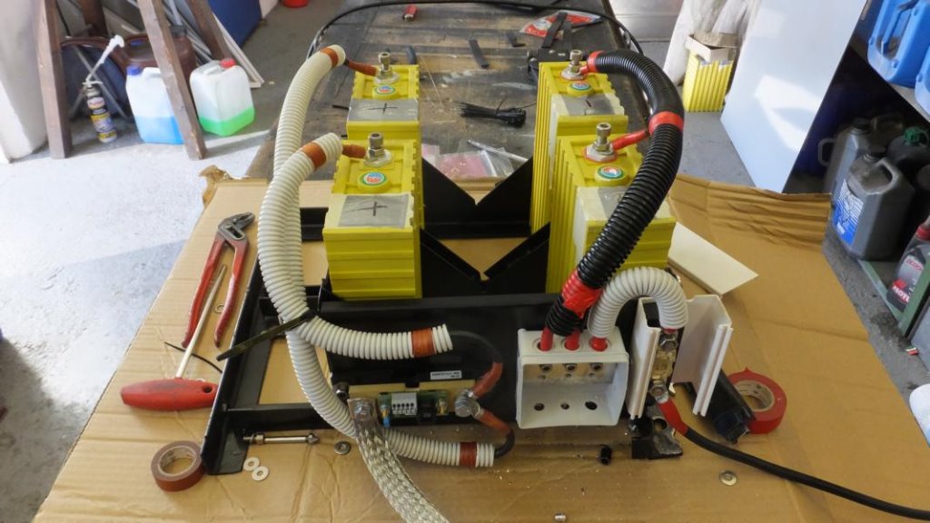

ich stelle einfach mal 2 Bilder über den unfallsicheren Einbau von 200 Ah ( 8x 100Ah Winston Blöcken ) unter die Beifahrersitzkiste
( ohne Schwingsitze ) ein.
Die Unfallsicherheit war mir dabei äußerst wichtig, da ich 2017 einen Frontaleinschlag hatte!
Das Trägergestell ist mit der Sitzaufnahme am Boden mit den Originalschrauben ( 10.9 ) verschraubt.
Gruß Gonzo
Gruß Gonzo

Gonzo, der Aufbau gefällt mir. Hast du noch ein paar Einzelheiten bezüglich des Rahmens oben, der die Zellen runter hält?gonzlav hat geschrieben: 30 Aug 2019 21:212 Bilder über den unfallsicheren Einbau von 200 Ah ( 8x 100Ah Winston Blöcken )

Ein in der Tat begnadeter Handwerker!
Ich wünscht auch nur halb so geschickt zu sein!!!

Hallo Vanagaudi,
der obere Rahmen ist ganz einfach aus Winkelstahl ( EN 10056 oder DIN 1028 ) 15x3 oder 20x3 mm gemacht.
Den ganzen Rahmen habe ich innen und außen mit Kunststoff Winkel aus dem Baumarkt verkleidet ( ganz einfach zugesägt und mit Silikon verklebt) damit beim ein oder Ausbau kein Kurzschluss der einzelen Winston Zellen erfolgen kann.
Und der Rahmen obwohl aus Stahl, sich wie ein nichtleitendes Kunststoffteil verhält.
Im Anhang noch ein Bild der fertigen Installation.
Gruß Gonzo
Gruß Gonzo

Hallo gonzlav, sehr interessant die Batterie. Was ist denn das für eine Sitzkiste, die niedrige oder die normale?
Ich hatte bei einem VS30 mit 2er Beifahrerkiste 38cm nutzbare Höhe gemessen, Deine Batterien sind netto 21,3 cm hoch, deshalb wundere ich mich etwas, wo die Höhe hin ist. Ich war eigentlich drauf und dran die 260Ah mit 28,3 cm Höhe zu ordern, das verunsichert mich jetzt gewaltig.

Hallo Waldfrucht,
der Boden im 906 ist stark schief ( d.h. er steigt Richtung vorne stark an ). Bei einem waagrechten Einbau " verschenkt " man viel höhe
deshalb habe ich 8x 100Ah genommen ( sind niedriger ) satt 4x 200Ah.
Die Sitzkiste ist die hohe, so wie sie beim 906 mit Standard, oder Konfortsitzen geliefert wurde, nur die Schwingsitze haben eine "flachere " Kiste.
Ich habe die fast ganze Versorgung in die Sitzkisten eingebaut.
Linke Kiste Votronic Triple
Rechte Kiste Batterien.
Nur den Wechselrichter ( Votronic 1200 W ) habe ich außen an die rechte Sitzkiste montiert ( der kurzen Kabel wegen 25mm² ).
Ich würde bei einem Neubau aber nur noch einen 600 W Wechselrichter nehmen und ihn dann auch in der linken Sitzkiste verbauen.
Gruß Gonzo
Gruß Gonzo
