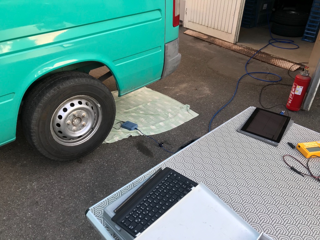

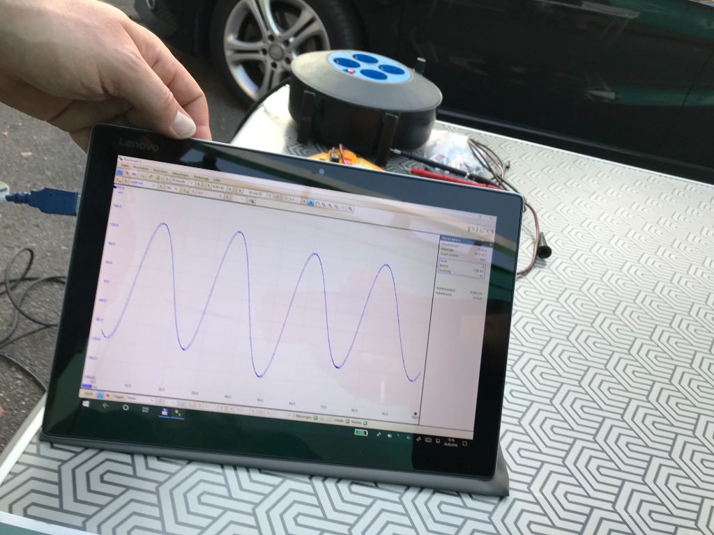

Zuhause habe ich dann mit einem Oszi die hinteren die Sensoren nochmals überprüft. Wie es beim auslesen schon ersichtlich war hatte der linke kein ordentliches Signal.
Also erst mal Rad und Bremse runter und nochmal rein geschaut :shock:
Mit der Fühlerlehre den Abstand zum ABS-Ring geprüft, war etwa bei 1,3mm.
Nochmals alles geeinigt und dabei bin ich wohl zu kräftig an den Sensor gekommen und habe ihn dabei verschoben.
Hab ihn dann auf genau 1mm Abstand eingestellt. Signal erneut geprüft und siehe da, alles gut, so wie auf der rechten Seite.
Nach einer Probefahrt war klar, Fehler behoben.
