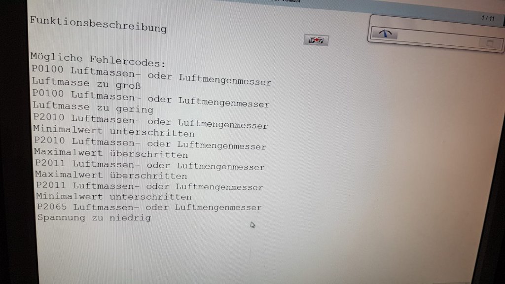

Beim auslesen mit dem Bosch Gerät bringt er eine Fehlermeldung die sich auch nicht löschen lässt.
Fehler wäre der Luftmassenmesser.. unplausible werte.
Okay. Ins Internet und einen neuen bestellt. Versucht den Fehler zu löschen, ergebnislos.

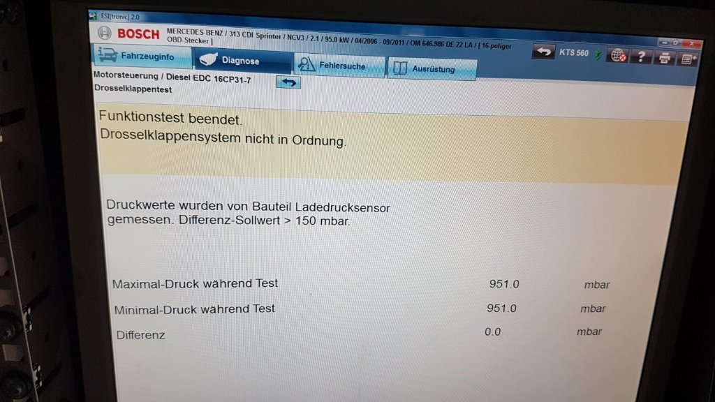

Hab dann mit der ESI[tronic] 2.0 rumspielt, und einfach mal ein paar Tests gemacht.
Als ich dann die Drosselklappe testen lies hat er mir ein Fehler gebracht: Drosselklappe nicht in Ordnung, wird aber nicht bei der Fehlersuche angezeigt!
