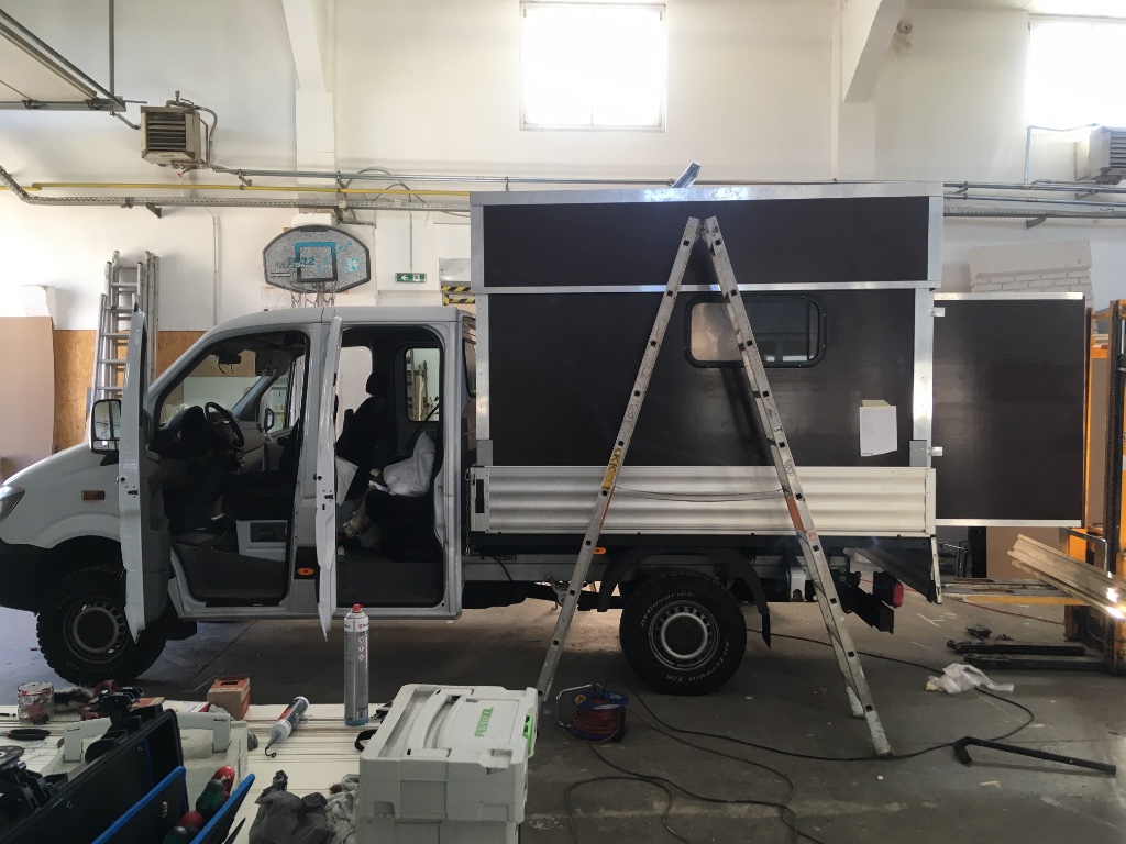

Wie immer bei mir- „am letzten Drücker“ Hardcore- eine Woche vor Urlaub, in meiner Werkstatt eingesperrt und gebaut :)

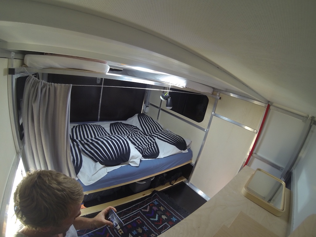

Erstmal ohne viel schnickschnack. Ein Doppelbett, 2 Kinderbetten darüber, kleine Küche mit bisschen Stauraum.

Gibt es demnächst Bilder von Innen?

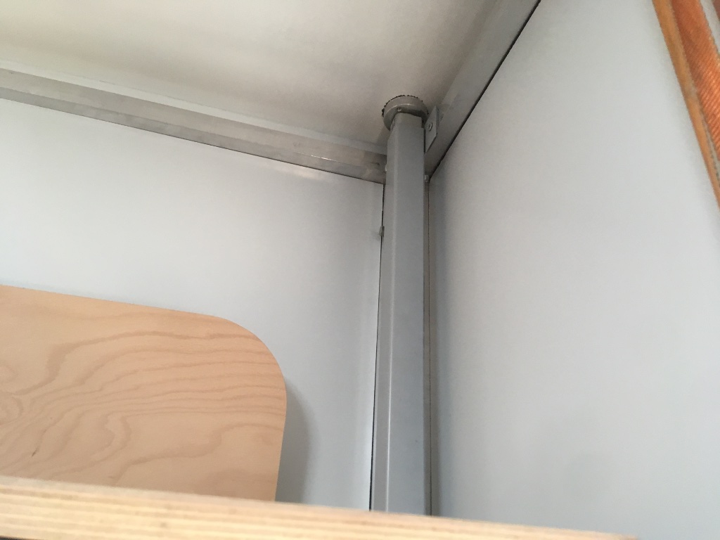

das Dach lässt sich 60cm anheben.(Von 1,50m, bis 2,10m Raumhöhe) Dies geschieht mit 4stk. Hydraulik- Stempeln, jeweils an den Ecken montiert.
Diese Stempel lassen sich linear per Handkurbel ansteuern.
Von jedem Stempel (100kg hub pro Stück!!/ das Dach wiegt keine 80kg..) ein kleiner Schlauch Richtung Steuerung... auf die schnelle provisorisch mit vieeel Schaumstoff und Tape vor den grapschenden Fingern meiner Kinder abgesichert. :lol:
Das System ist mit einem BreakStop ausgerüstet.. sprich läuft was aus, werden die Stempel blockiert.
Ich stecke trotzdem zusätzlich Klötze zum Absichern :roll:

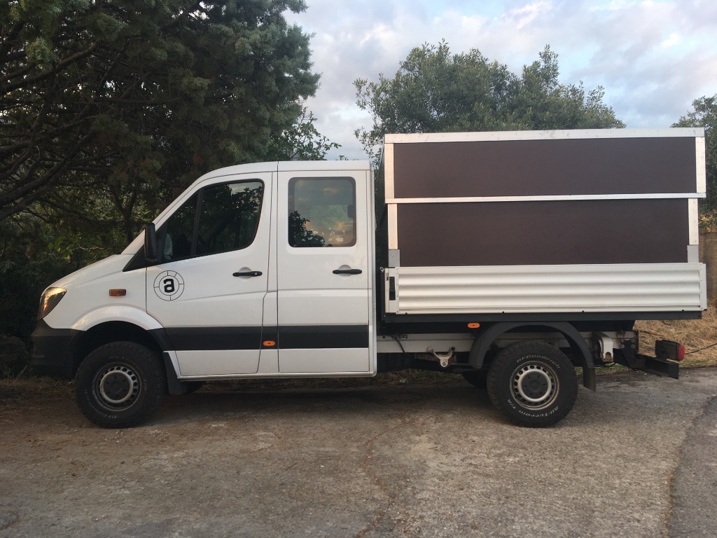

Hier Bilder im geschlossenem Zustand-
