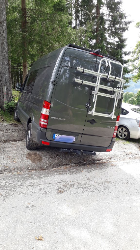

Wo liegt eigentlich der Kippwinkel vom Sprinter. Ich musste heute ziemlich schief parken...

Surfsprinter hat geschrieben: 04 Aug 2019 18:16Wo liegt eigentlich der Kippwinkel vom Sprinter. Ich musste heute ziemlich schief parken...
Bei jedem anders, besonders bei ausgebauten Fahrzeugen. Du kannst es dir den Kippwinkel mit ein paar Radwaagen selbst ermitteln. Wie das geht, wird in diesem Dokument ausführlich ab Seite 135 beschrieben.
