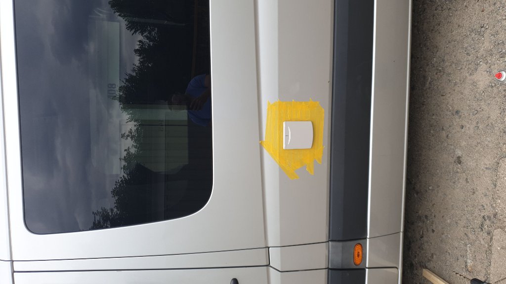

Hat jemand einen nette Idee, die sich auch umsetzen läßt für die Landstromversorgung?
Ich möchte diese Dose eigentlich nicht in der Kaosserie verbauen.
Motorraum fänd ich z.B. super. Aber wo verbaue ich dann den FI, wie halte ich die Leitungen kurz?
Ladegerät und Batterie sollen wahrscheinlich unter den Beifahrersitz / Fahrersitz.
Habe hier schon einen Beitrag gefunden mit Eingang über die Heckstoßstange, wäre auch eine Option.
Dann müsste aber meine Technik auch nach hinten.
Die Idee mit dem verbauen hinter dem Tankdeckel, ist Genial.
Bei diesen Platz habe ich aber auch Respekt. Strom und Sprit direkt nebeneinander...
Weiß jetzt nicht ob das dem TÜV gefällt.
Wer von euch hat da eine Lösung?
Wo habt ihr eure Dosen?
f54
Beiträge: 1291
Re: Sprinter wird Camper
#87
Beitrag von f54 »
Ich habe mir damals beim V eine 220V Einspeisung eingebaut: genutzt habe ich ein DEFA-Set mit einer 220V Innensteckdose. Beim Sprinter hast du im Motorraum sehr viel Platz wenn keine 2. Batterie verbaut ist. Die beiden Gummiabdeckungen in der Spritzschutzwand sollten die Zugänge in den Innenraum abdecken.
Ich habe ein Winkeleisen aus Alu mit Bohrung 24mm als Halterung genutzt und es im V in den Motorraum unter Nutzung vorhanden Löcher eingeschraubt. So kommt der eigentlich wasserfeste Anschluss nicht in Berührung mit Feuchtigkeit und mal eben kabelklauen geht nicht, da alles von der Motorhaube abgedeckt ist. Das Kabel kann man beim Sprinter wie auch beim V quer über den Scheinwerfer legen und dann die Motorhaube schließen.
Die Steckdose wird dann im Innenraum angeschlossen und befestigt.
Ich habe zwischen Einspeisung am V und einem Campinplatz neben einem CEE-Adapter auch einen FI mit genutzt.
Laden im Innenraum über CTEK Ladegerät da die Kfz-Steckdosen da ohnehin Dauer-plus haben.
14:59
Beiträge: 628
#88
Beitrag von 14:59 »
Seit 14 Tagen verbaut. Erschien mir als der beste Platz. Dose gibt es in 4 Farben und mit Magneten für ca. 22€. CEE-Dose passt gerade so hinter die Seitenverkleidung, bei mir zwischen den Zwischenvertikalholm. Die Dinger sind ja immerhin knapp 9cm tief.
Wollte auch erst eine Aufputzdose unter dem Auto verbauen, aber hab mich dann wegen der Erreichbarkeit, Bohren Unterbau>Rost, Verlegung Kabel dagegen entschieden. Wenn man erst einmal 2 Dachhauben ins Dach geschnitten hat, nimmt die Angst/Respekt vorm Bohren/Schneiden ab :lol: :P

14:59 hat geschrieben: 22 Jul 2019 15:41 Seit 14 Tagen verbaut. Erschien mir als der beste Platz. Dose gibt es in 4 Farben und mit Magneten für ca. 22€. CEE-Dose passt gerade so hinter die Seitenverkleidung, bei mir zwischen den Zwischenvertikalholm. Die Dinger sind ja immerhin knapp 9cm tief.
Ach ich habe keine Angst vor Blechbearbeitung.
Das ist mein kleinstes Problem :D
Ich will nicht so eine Klappe an der Seite, ist mir zu tiefst unsympathisch. Keine Ahnung warum :roll:
(vielleicht ändert sich das ja..?)
Ich überlege gerade ob ich die Dose nicht im Sitzkasten an der Seite einbaue.
Da wäre ich direkt neben meiner Batterie meinen FI meinen Ladegerät. Aber ich habe die Dose schön im inneren.
Kein Blech aufgeschnitten.
Das Kabel kann geht problemlos mit dem Türgummi durch legen, oder über einen offen Fensterspalt.
Ideen, bitte !!! -> DANKE
