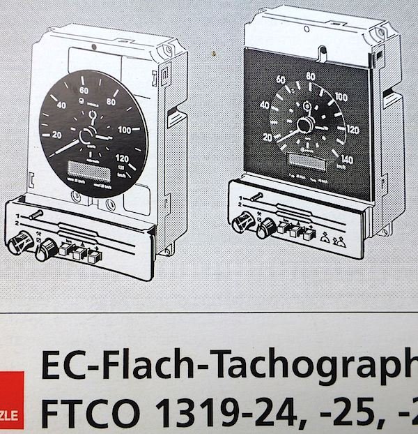

geht bei mir vermutlich nicht, da ich ja den integrierten FTCO drin habe (siehe Foto). Das ist quasi der komplette Tacho. Ich habe schon überlegt, einfach eine Abdeckung über die ganze Breite des KI unten über die Bedienelemente des FTCO anzubringen und die AHK abzuschrauben. Denn ohne AHK brauche ich ja keinen Tachograf, das geht auch aus dem PDF von Matthias S hervor.
Was bei einer Kontrolle dann wohl passiert, weiß ich nicht...
