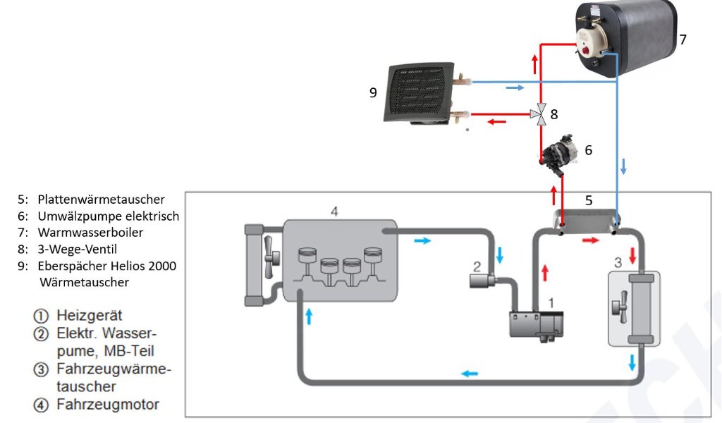

ich würde das Thema gern wieder aufmachen. Ich plane für meinen Sprinterausbau die Warmwasseraufbereitung mit Hilfe der Abwärme von Motor und Wasserstandheizung. Bei meinem Sprinter (316 - L2H2) ist ab Werk eine Wasserstandheizung (Eberspächer 5kW) verbaut. Im Bereich des hinteren Radkastens möchte ich den Warmwasserboiler (Elgena Nautic Therm ME 15 Liter) verbauen. Zusätzlich spiele ich mit der Idee die Warmwasserstandheizung auch zum Heizen des Aufbaus in kühleren Nächten / Tagen zu nutzen. Es ist kein Wintercamping geplant, denke so von April bis Oktober, also kein -10°C
Ich habe mir folgendes Konzept überlegt.
- In den Kühlkreislauf kommt nach der Standheizung ein Plattenwärmetauscher
- Von diesem Wärmetauscher wird ein zweiter Wasserkreislauf nach hinten aufgebaut
- Zweiter Wasserkreislauf mit 3-Wegeventil, Umwälzpumpe die ich per Schalter starten kann, Boiler und Heizungswärmetauscher.
- Über das 3-Wegeventil wird bei eingeschalteter Umwälzpumpe entweder geheizt oder Warmwasser aufbereitet.
Hier mal der Aufbau als Skizze:
Folgende Fragen hätte ich an euch:
- Welches Medium im zweiten Wasserkreislauf? Kühlflüssigkeit oder Wasser
- Größe vom Plattenwärmetauscher? 20, 30 oder 40 Platten ohne einen zu großen Widerstand für die motorseitige Wasserpumpe zu erzeugen
- Welche Umwälzpumpe für den zweiten Wasserkreislauf?
- Welches elektrische 3-Wege-Ventil könnte ich nutzen?
- Meint Ihr das der Eberspächer Helios für den Sprinter (L2H2) reichen würde?
Vielen Dank und Gruß
Christian

Re: Heizung - Warmwasser
Habe ähnliches bei einem Sprinter 1 vor.
Werksmäßig ist eine Wasserstandheizung im Motorraum eingebaut. Sie ist am Kreislauf des Heizungskühlers angeschlossen. Ein Abzweig geht nach der Standheizung zum Laderaum und zurück zum Motor. Ein Heizkörper oder Boiler ist aber nicht angeschlossen. Daher fließt bisher die Hälfte der Wärme ungenutzt zum Motor zurück. Die Heizung hat trotzdem gut funktioniert, zumindest kenne ich es nicht anders.
Es gibt also nur einen Kreislauf, aber mit zwei parallelen Wasserströmen. Daher entfallen Druckausgleichsgefäß, zweite Umwälzpumpe und der von dir genannte Plattentauscher.
Somit werden Heizkörper und Boiler mit Kühlwasser beschickt. Allerdings müssen beide druckfest sein. Das ist jedenfalls bei Elgena-ME der Fall.
Mit 3-Wege-Hähnen können Heizungskühler, Boiler und Heizkörper ab- oder zugeschaltet werden. Elektrische Hähne habe ich bisher nicht gefunden.

ich würde das Thema gern wieder aufmachen. Ich plane für meinen Sprinterausbau die Warmwasseraufbereitung mit Hilfe der Abwärme von Motor und Wasserstandheizung. Bei meinem Sprinter (316 - L2H2) ist ab Werk eine Wasserstandheizung (Eberspächer 5kW) verbaut. Im Bereich des hinteren Radkastens möchte ich den Warmwasserboiler (Elgena Nautic Therm ME 15 Liter) verbauen. Zusätzlich spiele ich mit der Idee die Warmwasserstandheizung auch zum Heizen des Aufbaus in kühleren Nächten / Tagen zu nutzen. Es ist kein Wintercamping geplant, denke so von April bis Oktober, also kein -10°C![]()
Christian
Christian

....kommt mir so ne Idee: Die Planar beheizt über einen Wärmetauscher (eine Kupferrohrwendel im Warmluftauslass der Heizung) einen Boiler (zweite Kupferrohrwendel im Boiler oder direkt in den Boiler).jense hat geschrieben: 14 Jan 2022 15:58 ein Boiler, der sowohl während der Fahrt vom Kühlwasser und im Stand von der Planar aufgeheizt werden kann, macht da mehr Sinn.
Eine dritte Kupferohrwendel parallel zur zweiten Boilerschlange kommt vom Motor. Soweit, so klar.
Morgens Heizung an (oder sie lief nachts durch), Morgenroutine, Boiler liefert heißes Wasser.
Nach 2 Stunden wird der kalte Motor angeworfen, der schneller warm wird, weil er dem Boiler über die dritte Rohrwendel die Wärme wieder entnimmt. Wenn er dann selbst warm ist, beheizt er wiederum den Boiler. Über Umwälzpumpen, Temperaturregelungen und so Firlefanz denk ich jetzt mal noch nicht nach. Als Thermosyphonsystem gebaut, könnte man den Boiler unter die Arbeitsplatte bauen und bräuchte noch nicht mal eine Pumpe...
...und ganz keck gedacht: über die Kaltluftfunktion der Planar beheizt er über Rohrwendel Nr. 1 auch den Wohnraum.
Leider nur im Kopf. Ich scheue mich vor so viel Arbeit, jetzt wo die Karre eigentlich nur fahren soll.
Aber vong Idee her
