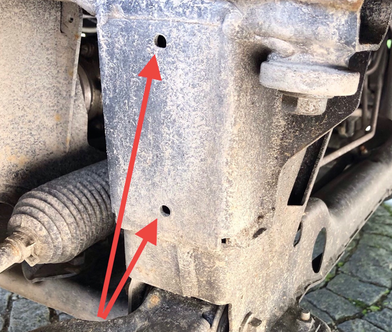

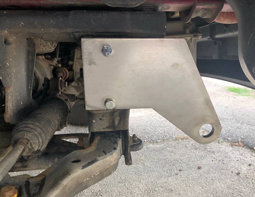

Bergeöse vorne montiert.
Was ne Fummlerei.
Was ne Fummlerei.

Sieht doch super einfach ausToolman hat geschrieben: 20 Jun 2019 15:23 Bergeöse vorne montiert.
Was ne Fummlerei.![]()

Was hat es so kompliziert gemacht? musstest du erst noch die Löcher dafür bohren?
Gubt es vorne garkeine serienmäßige Abschleppvorrichtungg?

man bohrt die beiden vorhandenen Borhrungen auf und das dahinterliegende Blech ebenfalls.
Da die Rückseite wo die Muttern hinkommen so gut wie garnicht erreichbar sind wirds zur Mörderfummelei.
Ab Werk gibts leider nix Brauchbares zum Gurtbefestigen.

Damit hast du zumindest einmal die Anfaltsicken am Längsträger umgangen. Dazu habe ich in den ARL folgende Textstellen gefunden:
Bei Befestigungen von Seilwinden hinter dem Fahrerhaus ist diese auf einem ausreichend dimensionierten Montagerahmen anzuordnen. Der Anbau von Seilwinden am Rahmenvorderteil ist zu unterlassen.
Die Befestigung von Aggregaten, Bügeln etc. im Bereich des Vorbaus und der Vorderachse sind zu unterlassen, da die passive Sicherheit notwendige Struktur gestört werden kann. Die Anbauten am Rahmen vorn kann die Funktion der vorderen Crashstruktur sowie die Funktion der Airbageinheit gestört werden. Bei veränderter Crashstruktur kann die Deaktivierung der Airbageinheit notwendig werden. Anbauten am Rahmen vorn sind daher nur nach Rücksprache mit der zuständigen Abteilung möglich.
