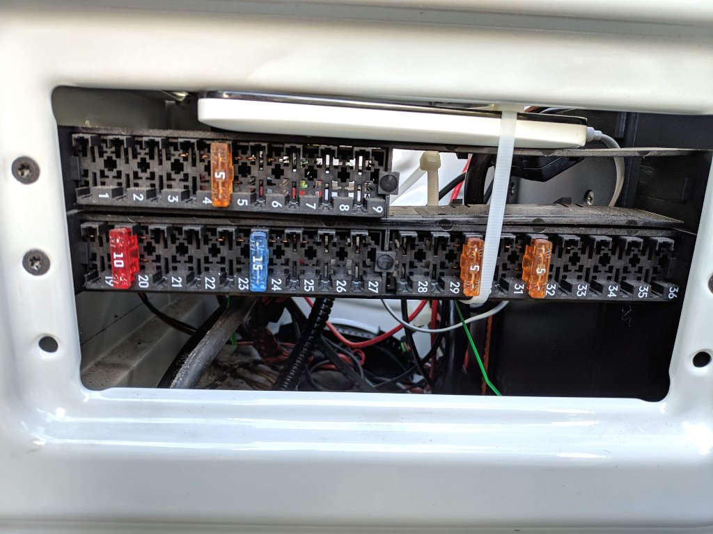

jense hat geschrieben: 10 Mai 2019 09:20Es sind sogar noch freie Steckplätze vorhanden mit Zündplus und Dauerstrom von der Startbatterie, sehr praktisch,
Hast du zufällug ein Bild, auf dem man die Plätze markieren könnte?
jense
Beiträge: 3590
Re: Sicherungskasten
Beitrag von jense »
4 und 6 Zündunsgplus
25 und 23 Dauerplus
Du siehts auch die Kontakte durchschimmern
Kann natürlich bei dir belegt sein und kann beim printer anders sein als beim Crafter, steck zur Sicherheit nochmal ein Prüflampe rein.

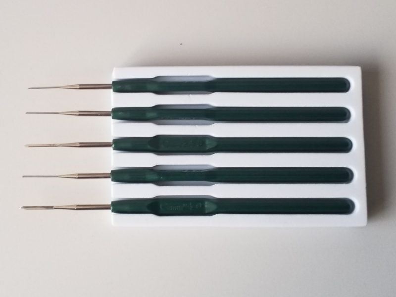

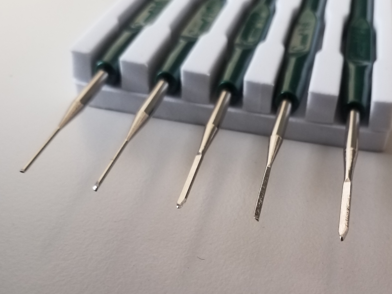

jense hat geschrieben: 08 Dez 2020 10:13Edit Dennis: Bild wg. Urheberrechtsverletzung entfernt. Bitte verlinken.
Ich habe da mal ein paar Bilder von dem Auspinwerkzeug geschossen. Es sind zwar nur 5 Teile, im Gegensatz zum Ring mit 20 Teilen, aber damit arbeitet es sich etwas einfacher. Aber auch dieses Werkzeug reicht nicht an das Original-Auspinwerkzeug heran. Aber ich bin nicht bereit, dafür den 10-fachen Preis für nur ein Ausdrückwerkzeug zu zahlen. Da stocher ich lieber etwas länger in der Fassung herum.
