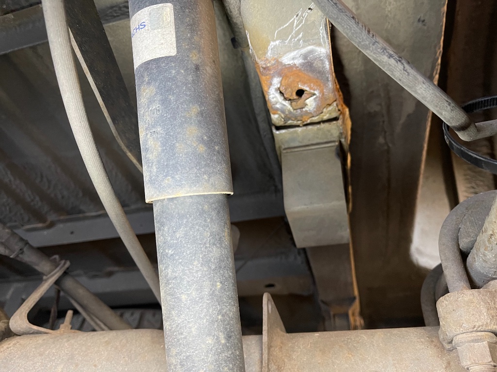

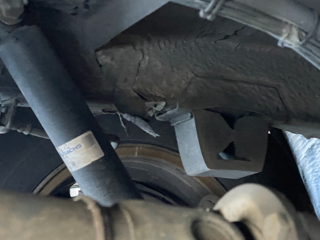

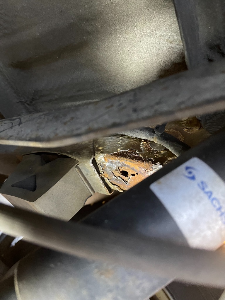

ich habe gerade genau das Problem und wollte mal fragen wie du das Problem behoben hast ?
Ich brauche auch wieder TüV.
Wie hast du den Gummi Klotz da abgemacht und die hast du die Stelle geweisst ?
Hast du es selber gemacht oder machen lassen?
Alle KFZ's haben mich wieder weggeschickt , weil deine Lust oder Zeit...
Würde mich wirklich über eine Antwort freuen !
Anbei mal Fotos von meinem Problem.

Opa_R
Beiträge: 7569
Wohnort: 56598 Rheinbrohl
Re: Rostloch im Längsträger
Beitrag von Opa_R »
Hy :wink:
Den Gummiklotz bekommste mit einem Schraubenzieher rausgehebelt :roll: Ist aber das kleinste Problem.So wie die Bilder aussehen muß man eine Rahmenverstärkung anfertigen ! Dazu min 2mm Blech verwenden , dieses als U - Profil biegen und mittels Lochpunktschweißung den Rahmen verstärken.Dazu muß aber der Halter für den Achsanschlaggummi runter :roll: . Weiß nur nicht ob es diesen einzeln gibt !
Fazit eine menge Arbeit ! Die eher was für einen gelernten Karrosseriebauer ist ! :(
Traurige Grüße :cry:
Alle Angaben ohne Gewähr :)
